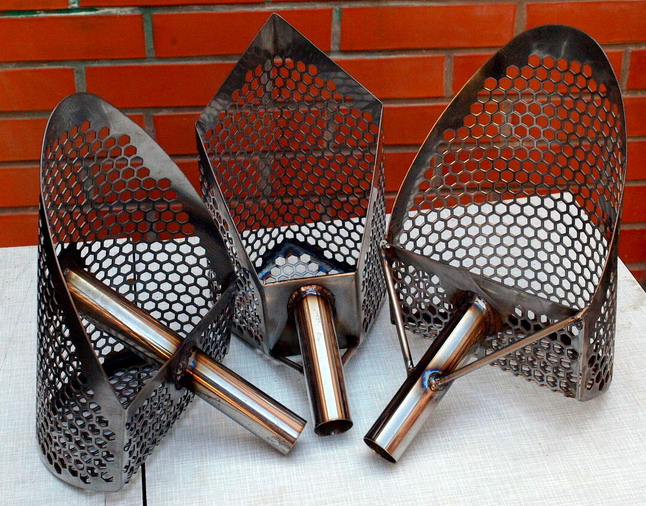

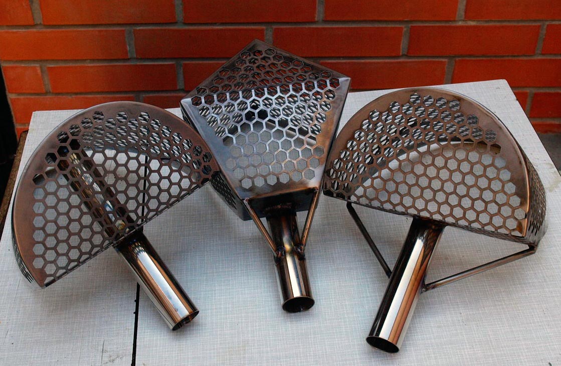

stavr
post Jul 11 2009, 14:26
Создана #90
Сообщений: 3,108
Из: (с)".... у Чёрного моря."
Пользователь №: 3,795
Репутация: 183 кг
вот такие я делаю скупы разных конструкций,для разных задач.
если кто где виде ещё актуальные контрукции и конструкторские решения-кидаем ссылки,если решение покажется интересным... исполним и предложу колегам .

stavr
post Jul 15 2009, 16:40
Создана #95
Сообщений: 3,108
Репутация: 183 кг
Буча.в Мариуполь-легко,автолюксом 25грв,идёт 2 дня,определись с моделью....
Dronidze.на 5граннике я ставлю 1,5мм при этом его вес 870грамм.доставка в Россию поводником ж.д.(мосва,питер,уфа,ростов и т.д.) и автотраспортом стоит 8-10уё(как договоришься),почтой стоит 180грв(примерно 20уё) почтой идёт 15-20дней.

stavr
post Jul 15 2009, 20:24
Создана #97
Сообщений: 3,108
Репутация: 183 кг
Буча.5гранный(в центре)малый по обьёму,для сложных глинистых или илистых песков.17х16х29см вес 820грамм.
полуцилиндр с упором (слева),универсален,забор песка ограничен упром что ограничивает жадность,сам работаю таким.20х11х29см вес 850грамм.
полуцилиндр без упора (справа),захватист,все цели с первого раза,для работы в воде и лучше с ящиком,при работе с мокрым песком на пляже сильно загребущь и придётся стать шварцнегером.
посадочное место под держак 30,8мм.советую деревяную пропарафиненую ясенёвую палку для воды и бамбуковую палку для сухого песка.
Сообщение отредактировано stavr: Apr 8 2010, 14:23
Буча
post Jul 15 2009, 22:16
Создана #98
Сообщений: 984
Зарегистрирован: 8-October 08
Из: Черная Дыра
Пользователь №: 6,010
Репутация: 12 кг
Палку бамбуковую уже купил, скуп пожалуй последний мне приглянулся из твоего описания, хочу быть как Шварц, да и опыт копания морских червей проходил грабарками похожих конфигураций, ... Ты специально избегаешь ответа - каким образом, когда и кому передаю я 100 североамериканских за скуп ???
И какие физ размеры скупа без упора??
Куплю найденное Вами серебро. Цепочки, кольца, кулоны и другие украшения -кроме монет.
stavr
post Jul 15 2009, 22:27
Создана #99
Сообщений: 3,108
Репутация: 183 кг
Буча.по оплате ответил в личуку.
полуцилиндр без упора имеет аналогичные размеры что и с упором 20х11х29см,вес отличается и составляет 1кг.
Сообщение отредактировано stavr: Jul 15 2009, 22:35
