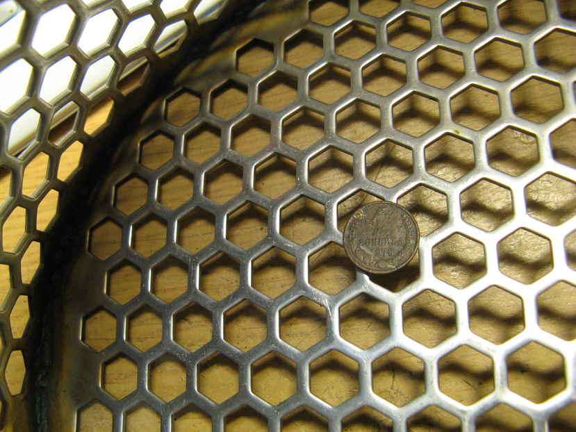

[quote=oceanhunter,Jun 7 2009, 04:51]"Вот надо не полениться и прилепить вот такую сеточку на дно ..
В воде помогает ..."
размер 9.5мм,для примера копейка ссср.
Modest.буржуины тихо курят в углу когда наши трезвые и не ленятся.... smile.gif
