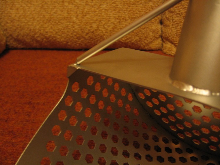

QUOTE(Balamyt @ Nov 1 2010, 13:12)
По песку и мелким камушкам Я копаю своим детищем и не плохо получается!

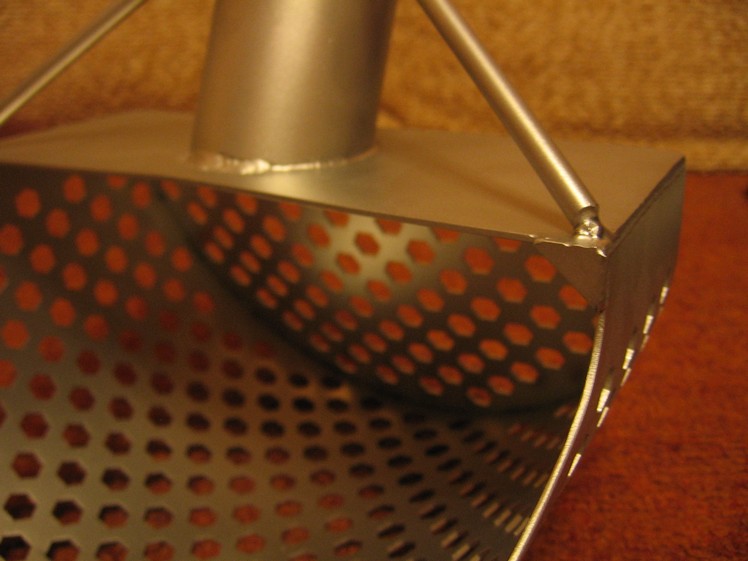

Отверстия поплотнее бы разместить. Иначе в чем смысл тогда Ваших шестигранных? Можно и круглые сверлить.

QUOTE(indigo @ Nov 1 2010, 14:06)
есле дырки будут ближе,то есть вероятность ослабления конструкции,скуп может деформироваться.
indigo
post Nov 1 2010, 14:22
Создана #267
Сообщений: 208
Зарегистрирован: 25-October 07
Из: 61 регион
Пользователь №: 2,846
Металлоискатель: Deus 3.0+XP GMP
Репутация: 63 кг
Так-то оно так, но коэффициент пропускания-промывания в этом деле приоритетный! Из двух скубов я бы выбрал однозначно менее крепкий, но более "прозрачный". Всяко один сезон выдержит, зато эффективность вырастет в разы biggrin.gif

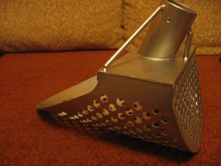

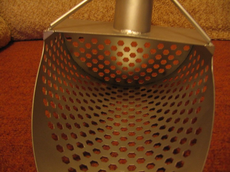

*Изготовлен из нержавейки. Толщина металла 1,5 мм верхней, пластины 2 мм. Усиливающие стойки диаметром 6 мм.
*Длина совка 290 мм, ширина 200 мм, высота 122 мм, отверстия шестигранные 9 мм, по диагонали 10.
*Вес без рукояти 1,260 кг.
*Внутренний диаметр стакана для рукояти 42 мм (под стандартный черенок лопаты), толщина стенок 2 мм. При необходимости можно установить более тонкую рукоять, поставив дополнительную втулку.
*Стоимость изделия 100$ + стоимость пересылки.
*Вышлю наложенным платежом по России и Беларуси

На мой взгляд лишнии дырки в вертикальной плоскости, кому они там нужны??
