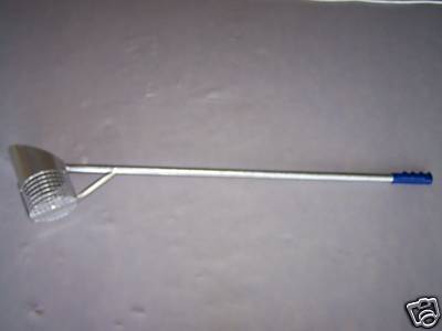

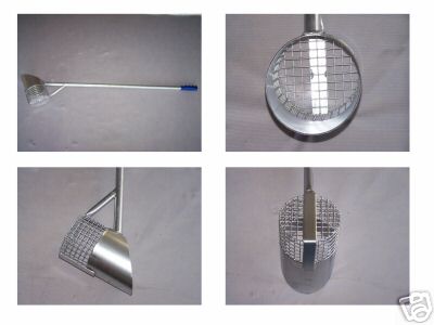

Вот думаю взять этот http://cgi.ebay.com/ws/eBayISAPI.dll?ViewI...em=120378373417
стоит или нет?
Сообщение отредактировано Sobachnik: Feb 15 2009, 01:54

Репутация: 435 кг
Этот тоже подойдет. Надо только учитывать, что любой скуб через год сломается. smile.gif
пираты карибского моря
Sobachnik

QUOTE(Sobachnik @ Feb 15 2009, 00:52)
стоит или нет?
Я бы не брал хлипковат он

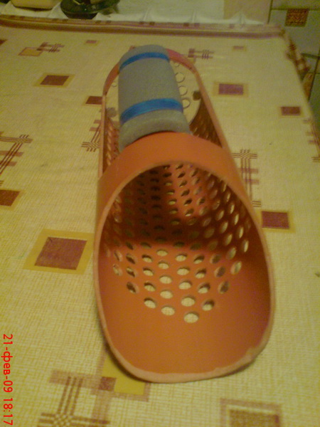

Balamyt
post Feb 27 2009, 16:56
Создана #35
Сообщений: 380
Зарегистрирован: 3-January 09
Из: Город над Бугом
Пользователь №: 7,236
Металлоискатель: excalibyr 1000, GMP
Репутация: 44 кг
Всем привет! Вот что получилось у меня, блогодаря вашей отзывчивости.Отдельное спосибо serzPRO метал 2мм нержавейка. Испытания буду проводить как лёд сойдёт.

QUOTE(Balamyt @ Feb 27 2009, 16:56)

Balamyt
post Feb 28 2009, 13:25
Создана #40
Сообщений: 380
Из: Город над Бугом
Репутация: 44 кг
Да труба 110 оранжевая она крепче чем серая,дно из прозрачного орг-стекла деаметр дырок сделал 10мм,на ручку примотал утеплитель для труб так в руке лежит хорошо и получил положительную плавучусть.
