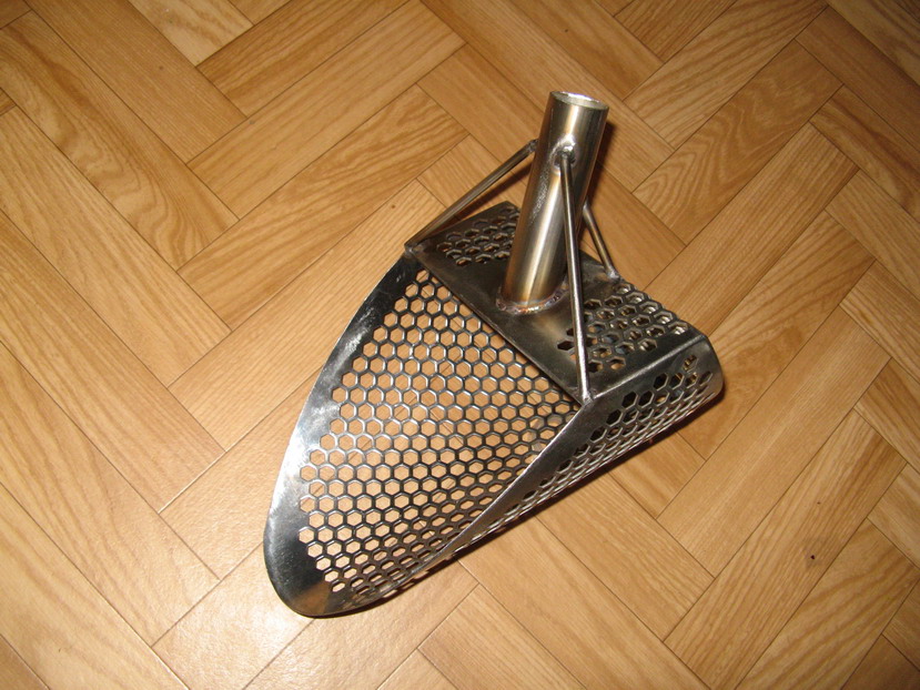

stavr
post Aug 4 2009, 18:47
Создана #135
Сообщений: 3,108
Из: (с)".... у Чёрного моря."
Пользователь №: 3,795
Репутация: 183 кг
Гарик. а представляешь сколько пришлось "тяжёлой травы"выкурить чтоб такой "экскаватор "в итого получился,мало склепать,надо опробовать и доработать несколько раз,чтоб получился реальный инструмент ...

stavr
post Sep 3 2009, 15:50
Создана #140
Сообщений: 3,108
Репутация: 183 кг
flagman.в скупе "лопата"онже универсальный это не стояк ,это ограничитель жадности...smile.gif
ты говорил что у тебя галька ...,"лопата" под гальку и крупный камень не очень(доставать камень и гальку неудобно,с песком нет проблем),лучше "экскаватор" если галька.
по жёсткости ситуация такая,жёсткость достаточная для того чтоб нормально работать,но если попадаеться большой камень и ты его скупом выворачиваешь со всей дури(рычаг то не менее метра)то погнёшь ты любую нержу от 1,5 до 3мм
надо просто представлять себе что это скуп а не лом ф32мм.
,и если почувствовал что не идёт то лучше не усердствовать а просто вынуть скуп и копнуть под другим углом.
