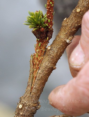

Вот тут это прекрасно показано - как легко реализуется такая прививка, думаю способ и для фруктовых деревьев годный .

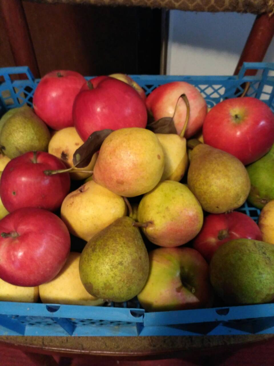

Вбивать гвозди совсем не обязательно.
Есть ещё байка про топор.Закапываешь под яблоней старый топор,типа даёшь понять,что не будет яблок - срублю и на след. год она плодоносит.
Секрет прост. Железодефицит.
Можно старых и ржавых гвоздей из мангально-печной золы прикопать и результат тот же.А вот если яблоня приболела и не плодоносит,а ей ещё и костыль в бок... Может и загнить и сгинуть.
Единственная (из благородных) яблоня дала 10 плодов - сорт Мельба Ред.С Мельбой не путать.Очень паршивый сорт и его я удалил.
Мельба Ред плодит каждый год,яблоки красивые,вкус Мельбы сохранился,паршой не болеет,всю осень легко хранится,но до каких не знаю.Съедаем.Две яблоньки держу:6 и 9 лет.Ведра три уже снимали за сезон.
Груши на фото - Мраморная и Памяти Яковлева.
(наконец-то с телефона получилось фото вставить)
На след. год жду плодоношение новых сортов груш,это будет 4-й год со времени прививки.Может и яблони молодые на 4-й год заплодят.
