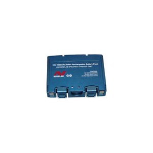

Можно обойтись и без холодильника-любые аккумы не любят длительного бездействия-поэтому им просто необходим хоть изредка цикл заряд-разряд.--------------
А на Совере идет в компл.цельный блочный аккум -стоит как автомобильный,может в нек. случаях и дороже.

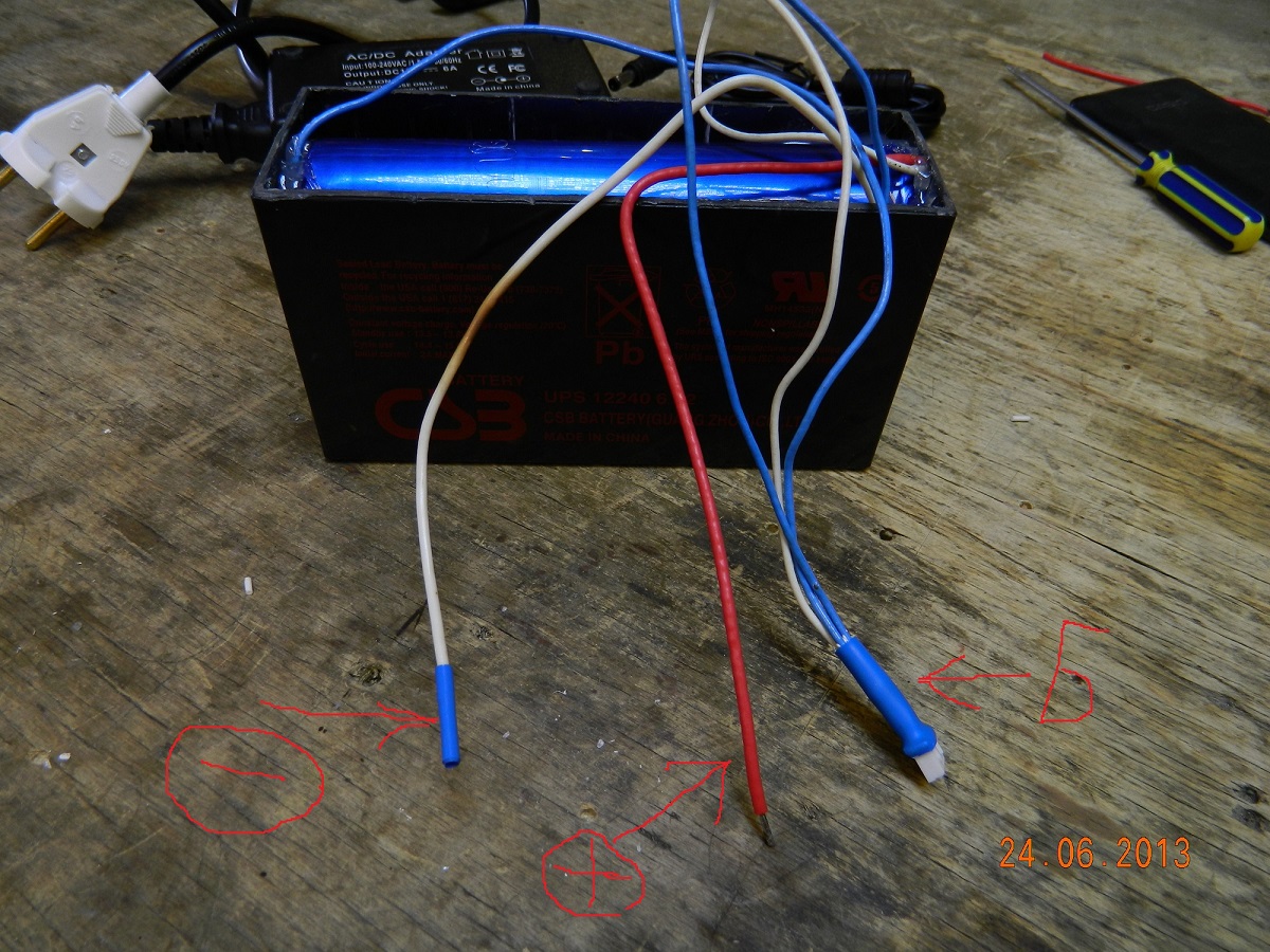

так для примера переделанные блоки питания от GPX и GP все помнят их стоимость за новые, цели переделки нового от джириикса добиться более стабильного питания без снижения напряжения, особенно хорошо влияет на GP серию и акб вместо 2.2кг.свинца становится 750грам.
