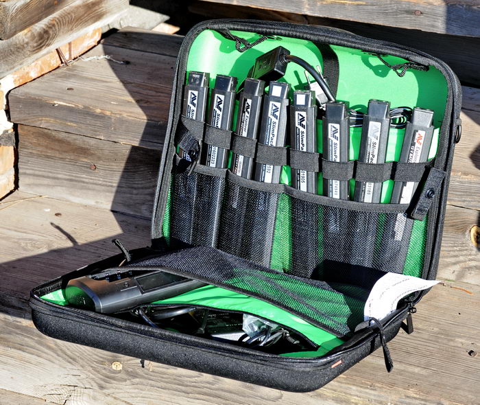

Maha Energy зарядник на 8 батарей с возможностью быстрой зарядки, обычной и восстановительной. В США/Ebay $70 (торчит из чемоданчика) и два комплекта аккумуляторов Maha Powerex 2700 по 8 штук - $30 каждый. Ну и 7 обычных аккумуляторов с зарядкой сразу на 4. Вот как-то так smile.gif
Ауки с окончанием на выходные и праздники могу пропустить.
