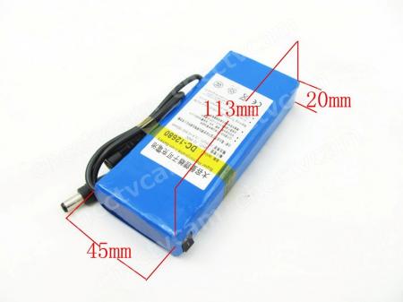

Кто нибудь использовал вот такие Li-ion 12V 6,8А,как надежность, имеет их смысл покупать или нет?

QUOTE(Умелец @ Jan 22 2011, 12:33)
Я использовал. Нормальные, но емкость не 6,8 а 3,0-3,5 А*ч китайцы врут конкретно про емкость. Чтобы точно определить нужно мерять при разряде на нагрузочный резистор с промером тока и напряжения.
Если надо - могу графики разряда выложить, промер 4,8 А*ч делал - получилось 2,6-2,65 А*ч
На White`s DFX-e работают на ура.
Зарядное там, как правило в комплекте идет.
Мне они больше обычных АА понравились - гимора меньше. Не надо калибровать отдельные аккумы. Включил - зарядилось, воткнул в МД - и юзаешь.
Лучше бери те, которые толщиной 15 или 17 мм - они в стандартный кейс входят без проблем, только перегородки надо будет вырезать. В принципе и эта войдет, только кейс крышкой закрываться не будет.
