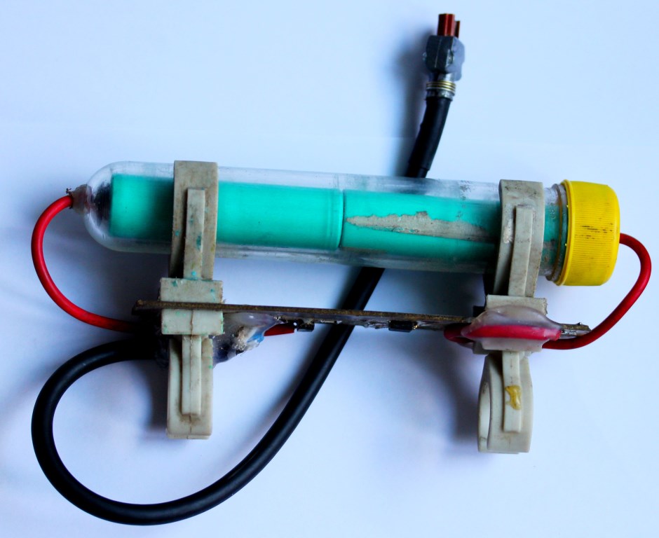

С защитой аккумы 18650 немного больше . С другой стороны плата защиты не даст им взорваться при коротком замыкании , разрядиться больше положенного что плохо влияет на ресурс , и перезарядиться что тоже самое . ну и цена тоже разная . Если в себе уверенны используйте аккумы без защиты , если нет ..... Я использую 18650 выдранные из батарей ноутбуков . Они там без защиты и емкость маленькая 1000-1500 ма , зато халява . Максимальные аккумы около 3400 ма . Может сейчас и больше есть .
https://www.reviewdetector.ru/index.php?act...post&id=3890865
делал внешнюю зарядку для терки два года назад . сейчас переделываю батарейки терки на ли-ион аккумуляторы емкостью 5000 ма с внешней зарядкой microusb . Плоские аккумуляторы тоже достались на халяву ) . От ретрансляторов систем охраны .
Сообщение отредактировано stalnoi: Feb 22 2019, 23:02
