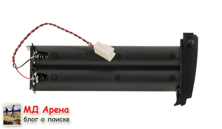

post May 4 2018, 17:11
Создана #1532
Сообщений: 2,516
Зарегистрирован: 20-May 12
Пользователь №: 43,346
Металлоискатель: minelab xterra 505
Репутация: 154 кг
QUOTE(VectorTula @ May 4 2018, 14:59)
Думаете я не думал?  14.gif  Руки-то чешутся! cheesy.gif Но разум победил.
Если на фото ниже кассета для батарей ХТерра, то литий туда станет легко.
Причем выиграете в весе и емкости батареи. Заряжать ее можно будет прямо от повербанка!
Radiomans
post May 4 2018, 18:22
Создана #1533
Группа: Пляжники
Сообщений: 7,470
Из: ExUSSR
Пользователь №: 2,926
Интересы: _ ____ ____
Репутация: 400 кг
Не надо в Терру пихать литий. Не подходят ни размеры, ни вольтаж.
Это не Эксплорер и не АКА. Не ломайте прибор просто из-за своей блажи !
pjrough
post May 4 2018, 18:58
Создана #1534
Сообщений: 2,516
Репутация: 154 кг
Странно именно от вас слышать про размеры и вольтаж лития.
Не отрицаю, что в хтерру литий впихнуть сложнее, чем в тот же Эксплорер.
Хтерра это пример от Вектора Тулы. Я же в общем пишу.

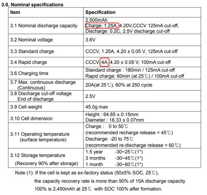

pjrough
post May 4 2018, 23:29
Создана #1535
Сообщений: 2,516
Репутация: 154 кг
QUOTE(Наталка @ May 4 2018, 14:28)
А Какая разница, сколько аккумуляторов берёте с собой (8 шт. или 16шт.).
Как-то же обходились без лития на экспоподобных (в паре к родному аккумулятору, всегда таскался бокс про запас - с комплектом из 8 шт. энелупов, и на этом боксе, трек работал дольше, чем на родном аккумуляторе).
Так огромная разница брать с собой 16 АА или ноль.
Обходились без лития на экспоподобных....
так и без интернета обходились и по картам бумажным ориентировались в путешествии, а не с привязанными и GPS ходили....
Но мы же за движение вперед.
Литий если что, тоже не любит быстрых зарядок (более 500 мА) - т.к. они ему ресурс сокращают...
не владеете вопросом. Для примера, взглянем на распространенный SAMSUNG INR18650-25R
вот его datasheet:
http://dalincom.ru/datasheet/SAMSUNG%20INR18650-25R.pdf
стандартная зарядка 1,25А, что есть 0,5С, где C=емкость. Быстрая зарядка 4А.
А гляньте на современные смарты, они по определению заряжают батарею током 2А.
Выше уже озвучивали - зачем колхозить всякую фигню, если 4-х энелупов по 1950 мА, для питания тёрки, хватает на три выхода по 6-8 часов (при условии, что прибор включился в начале поиска, и выключился в конце). Запасной комплект аккумуляторов, носится только на всякий случай (осенью его можно зарядить, а по весне, его не на один выход хватит). И к прикуривателю, тоже есть возможность подключить зарядное ВС-700 (родным шнуром на 12в.) - и так же, всё прекрасно будет заряжаться в машине (пока ходите с одним комплектом почти сутки, второй гарантировано успеет зарядиться).
смысл пусть ищет каждый сам. Я бы аську и хтерру сразу перевел на литий, если бы были.
Мои все теперешние приборы на литии: Етрек, Экскалибур, Вайтс ТДИ в процессе.
Етрек током 2А зарядить на пару выходов успеваю даже пока переобуваюсь.
Литий кстати, тоже можно - и неправильно зарядить, и высадить в ноль, и аккумуляторы взять паршивые, и зарядку купить не очень...
А ресурс у качественных Ni-Mh аккумуляторов по LSD технологии, литию не уступит.
Ni-Mh уступает в надежности, юзабилити (эффект памяти) и скорости заряда.
литий в любом случае дешевле
....и энергоёмче . пример:
Eneloop 2500 mAh x 1.2V= 3wh
Samsung с таблицы выше 2500 mAh x 3.7V= 9.25wh
цена элементов приблизительно одинакова.
неправильно зарядить, и высадить в ноль, конечно можно. но сейчас любой электроники ценой в копейки навалом, что поможет вам сделать все правильно и надежно.
дорогу осилит идущий
Сообщение отредактировано pjrough: May 4 2018, 23:33
Radiomans
post May 4 2018, 23:52
Создана #1536
Группа: Пляжники
Сообщений: 7,470
Из: ExUSSR
Репутация: 400 кг
pjrough - не надо перебарщивать.
1. SAMSUNG INR18650-25R это никакие не распространённые, а редкие высокотоковые элементы. Появились не так давно и в offline Вы их не купите.
2. Если Вы сравниваете энпргоёмкость элементов, то не забывайте про размеры и вес !
3. Обычный пользователь при переделке и ковырянии своего прибора просто спалит его нахрен !!
Советуйте людям только проверенные и безопасные решения, например кассета на 3 элемента 18650 для Эксплорера/Етрека и зарядка типа Lii-500 - и недорого и очень удобно.
вот его datasheet:
Вам нужно давать полноценную информацию, а не только взгляд - со своей "колокольни".
Ni-Mh, тоже ведь можно быстро заряжать, но для ресурса, это будет лишнее (хотя, не для всех это критично - тем более, что есть "быстрые" зарядки).
Ну и не обязательно, в качестве примера - даташиты на высокотоковые, с литий-марганцевой химией.
