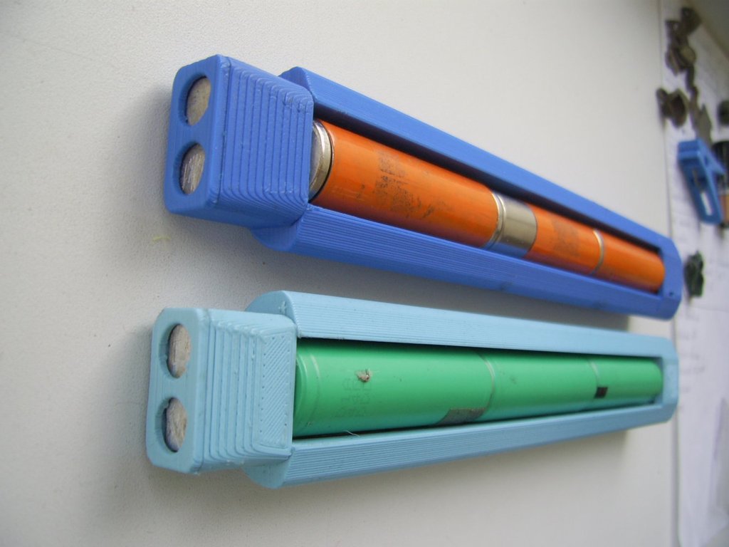

Это не нравоучения, а элементарный здравый смысл.
Вы считаете что это нормально - купить прибор за 1200 долларов , прикручивать к нему свинцовый аккумулятор и мучаться ?
Если есть готовое недорогое решение без проводов и дикого колхоза - http://www.reviewdetector.ru/index.php?act...post&id=3703410
Подумайте.
