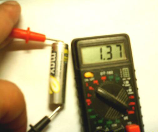

QUOTE(глев ларин @ Oct 30 2009, 23:06)
коллеги. вопрос такой: напряжение во вселюбимых пальчиковых батарейках 1,5 вольт. тогда,как в аналогичных аккумуляторах 1,2 вольта, что составляет разницу в 2,4 вольта на 8 пальцев. то есть где должно быть 12 вольт, в итоге всего 9,6.
как это влияет на чувствительность прибора?
Номинальное напряжение 1.2 вольта.
Напряжение нормальнозаряженного свежего элемента 1.3- 1.45В, разряженного 1-1.15В (есть устройства перестающие работать при 1.2В/элемент sad.gif )
Многие АКБ большой ёмкости (2500-2700мАч) имеют большой ток саморазряда - до 5% в сутки!
Читал мнение владельцев тёрок, будто при понижении напряжении падает чуйка...??? Ещё есть модель whites_logo.gif критичная к напруге. А вот у АКА всё пучком - чувство сохраняется до полного разряда АКБ (1.0 вольт/на элемент)
Сообщение отредактировано sss: Nov 1 2009, 23:42
