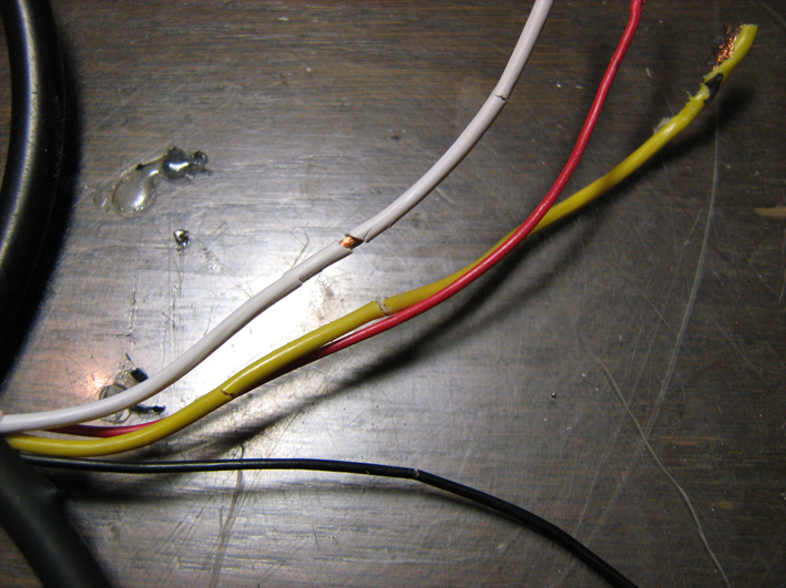

QUOTE(Дик @ May 21 2011, 01:53)
хотелось бы узнать что значит- у многих мечи нормально не работают!? blink.gif
Часто слышишь про подвывание меча, реакцию его на погоду и т.д. и т.п. Этого не должно быть. Причин этому может быть много. Хотя-бы эта (но не единственная)

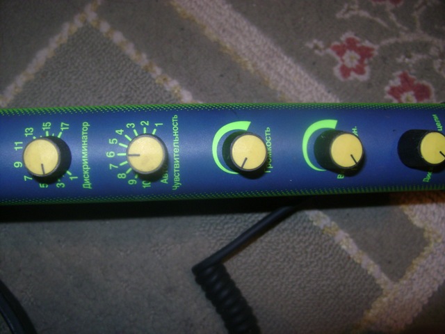

комунист
post May 21 2011, 14:25
Создана #90
Сообщений: 1,174
Зарегистрирован: 24-September 08
Пользователь №: 5,873
Металлоискатель: BEACH TECH 2800
Репутация: 59 кг
QUOTE(gadfly @ May 21 2011, 00:57)
комунист
В свете последних событий вопрос: А на какой громкости ходишь, максимальная?
Я так понимаю у многих мечи нормально не работают, слишком много ньюансов и проблем, вот закончу полную ревизию, выложу его проблемы..., а то пока причины глюков не однозначны...
вот мои настройки(на выключеном приборе)...все работает в нормальном режими..
master-al
post May 21 2011, 15:36
Создана #91
Сообщений: 416
Зарегистрирован: 8-March 10
Пользователь №: 16,010
QUOTE(комунист @ May 21 2011, 15:26)
Да, очень интересно. Получается ходишь вообще без треша? А на каком положении треш появляеется? И дискрим на 3, мелочь отсеется.
Ничего не понял. Ладно чувствительность на 12 часов, но что, громкость не нужна вообще??? 12.gif
Трэшем тоже не пользуюсь, напрягает.
