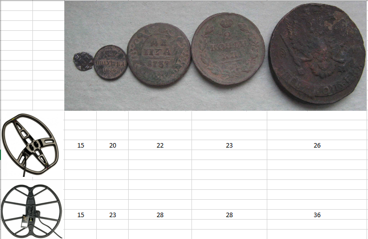

Купил Макса ,со штаткой налупил чешуи на первом выезде .Захотелось большой катухи.Взял у товарища Биг для Прохи и потестировал.И вот что вышло.Настройки Зеро,трешхолд+2,чуйка максимальная.

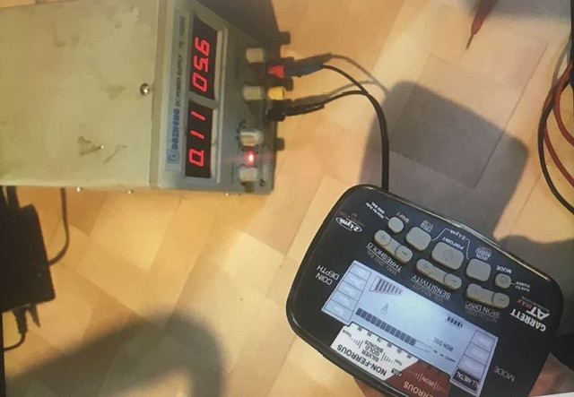

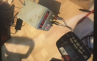

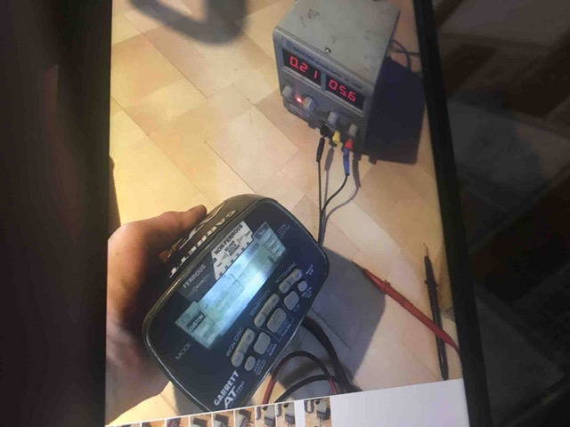

Кому интересно потребление тока : Ат Макс с подсветкой 0,10-0,11 ампер в режиме сигнала , без подсветки 0,09 -0,1 ампер в режиме сигнала . Разница максимум 15-20 миллиампер с подсветкой и без .Кто-то говорил что с подсветкой садит батарею быстрее.Разница 20 миллиампер максимум.В режиме ожидания Ат Про 0,06 Ампер,АТ Макс 0,11 ампер.У Ат про в режиме сигнала в два-три раза повышается потребление от 0,06 до 0,21 ампер , в среднем 0,15 ампер.у Ат Макс остается всегда одинаково 0,11 ампер в орежиме ожидания, и режиме сигнала на металл.С наушниками у Ат МАКС потребление тока 0,1 ампер,что в режиме ожидания, что при поднесения металла разницы почти нет.У Ат про в режиме ожидания, когда нет металла под катушкой потребление 0,06 ампер.
Итак, по чистому полю АТ МАКС тратит в два раза больше тока (в режиме ожидания), чем АТ Про .при реакции на металл у АТ МАКС остается 0,11ампер ,у АТ Про 0,17-021 ампер.Получается при большом количестве металла под катушкой у АТ Макс батареи хватит дольше в 1,5 раза.
Итак,на чистом поле АТ Про батареи хватит в два раза дольше,так как у про потреление в режиме ожидания 0,6 , при большом количестве металла АТ Макс в 1,5 раза дольше хватит батареи, так как в режиме сигнала на цель у Макс потребление в 1,5 раза меньше.
Ат Про тратит ампер приблизительно столько,сколько и Асе 250 .
Сообщение отредактировано Фёдор Сан: Jul 2 2025, 19:06
