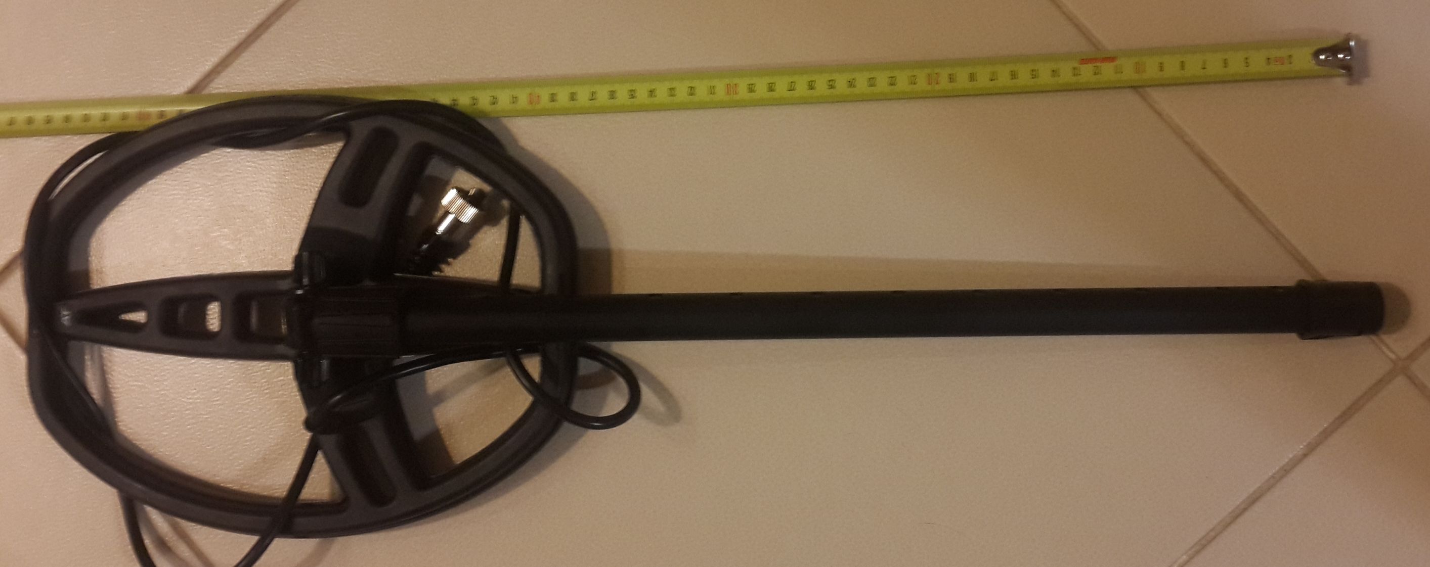

В собранном виде какая длина прибора( когда штанга убрана полностью)?

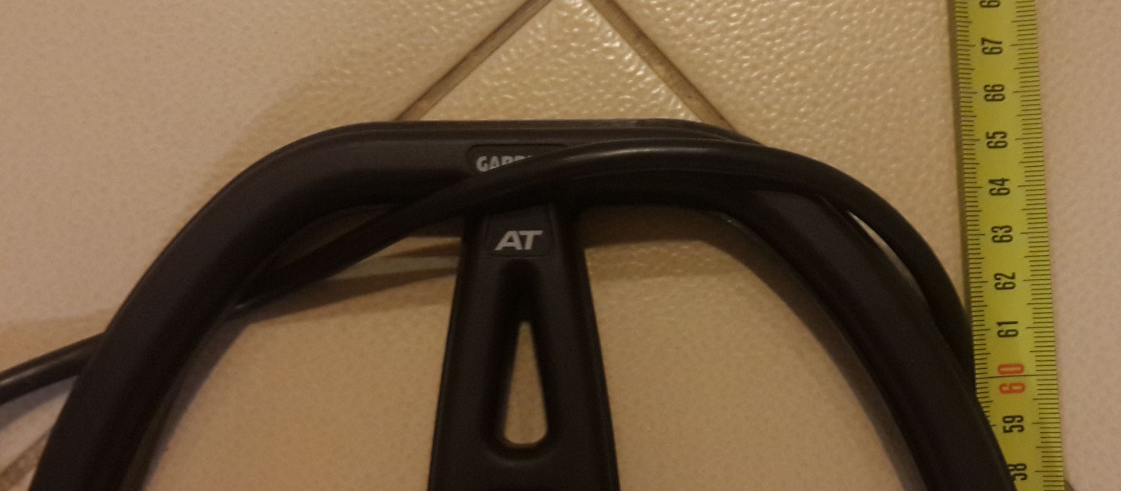

interiorius
post Nov 8 2017, 23:11
Создана #111
Сообщений: 16
Зарегистрирован: 22-October 17
Пользователь №: 2,368,808
Металлоискатель: AT Max
Где-то так с параметрами
