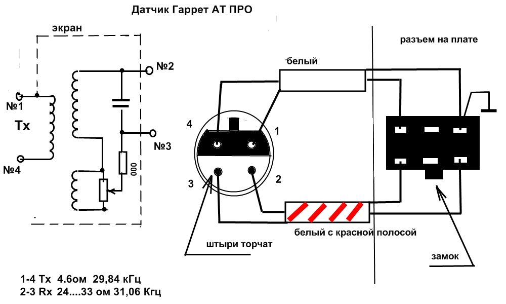

А, всё, понял. Это у задающего генератора кондёр в блоке, то бишь на тх. А на rx всё-таки есть кондёр в катушке.

В родной катушке нет конденсатора последовательно. Обмотки измеряются по сопротивлению. И должны измерятся по индуктивности. В приемной стоит параллельно конденсатор 4.2Н, это увидел в катушке АТ ПРО. Если делать катушку можно и без него, но с такой же индуктивностью как с ним. Чуть побольше витков. Катушки Гарретт АТ ПРО работают на АСЕ и наоборот.

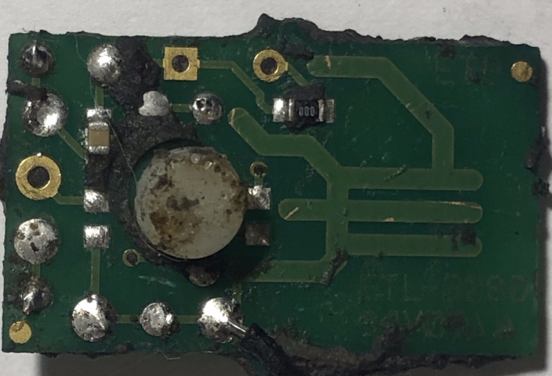

alexkim
post Jul 6 2021, 02:18
Создана #33
Сообщений: 8
Зарегистрирован: 6-July 21
Пользователь №: 2,397,290
Металлоискатель: garret AT PRO
Номер карты: 5469

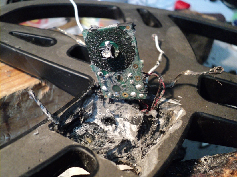

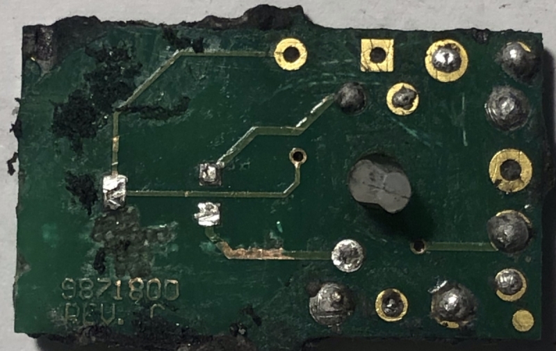

Кому интересно плата со штатной катушки Garret AT PRO 2011 года выпуска, как видно подстроечного резистора нет.
Сообщение отредактировано alexkim: Jul 6 2021, 02:20
Scubadiver
post Jul 6 2021, 12:10
Создана #34
Сообщений: 18
Зарегистрирован: 27-July 20
Пользователь №: 2,391,454
А он в заливке не остался?
Просто там на втором фото три контакта слева расположены как на подстроечниках.
alexkim
post Jul 6 2021, 12:34
Создана #35
Сообщений: 8
Номер карты: 5469

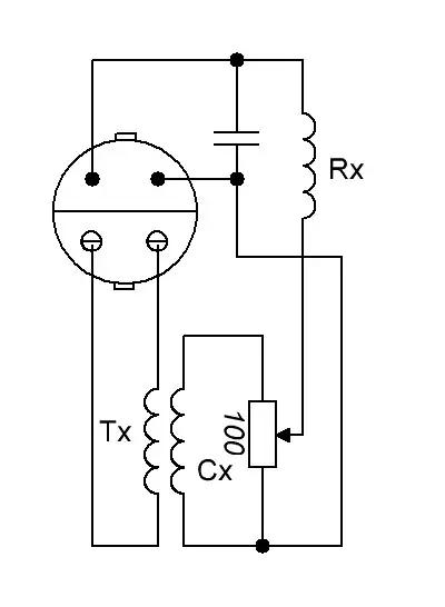

Scubadiver возможно вы правы, просмотрел, хотя к этим контактам подключалась обмотка CX. Похоже эта схема, только фазировка не понятна.
Сообщение отредактировано alexkim: Jul 6 2021, 14:13
Fuma
post Jul 6 2021, 20:23
Создана #36
Сообщений: 2,209
Пользователь №: 11,796
Репутация: 1404 кг
Давно как-то ремонтировал такую катушку. Это потенциометр и был неисправный. Пришлось заменить его двумя резисторами. Подобрал по балансу. Думаю, что потенциометр есть во всех, он там стоит для того чтобы быстро на заводе катушку настроить и залить. Иначе по такой схеме катушки, с каждой придется повозиться. А фазу подобрать просто по правильному отклику на цель.
alexkim
post Jul 6 2021, 20:53
Создана #37
Сообщений: 8
Номер карты: 5469
Fuma, спасибо, более понятно, а подстроечником не пытались сводить?
Fuma
post Jul 6 2021, 21:15
Создана #38
Сообщений: 2,209
Репутация: 1404 кг
Родной подстроечник оказался неисправен. Обрыв середины. Потому я подключил навесом подстроечник другой и им сводил. Как же еще? Не подбирать же сто резисторов долго и нудно.
Потом замерил сопротивление потенциометра по сторонам и постаивл аналогичные резисторы.

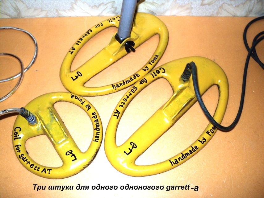

Если делать катушку самому, то не нужна эта обмотка СХ, не нужен потенциометр. А катушку сводить как обчно, положением обмоток, а потом сделать петельку для уточнения. На фото катушки, без СХ и потенциометра, еще с тех времен, когда и корпусов никто не делал. Разве что в Болгарии.

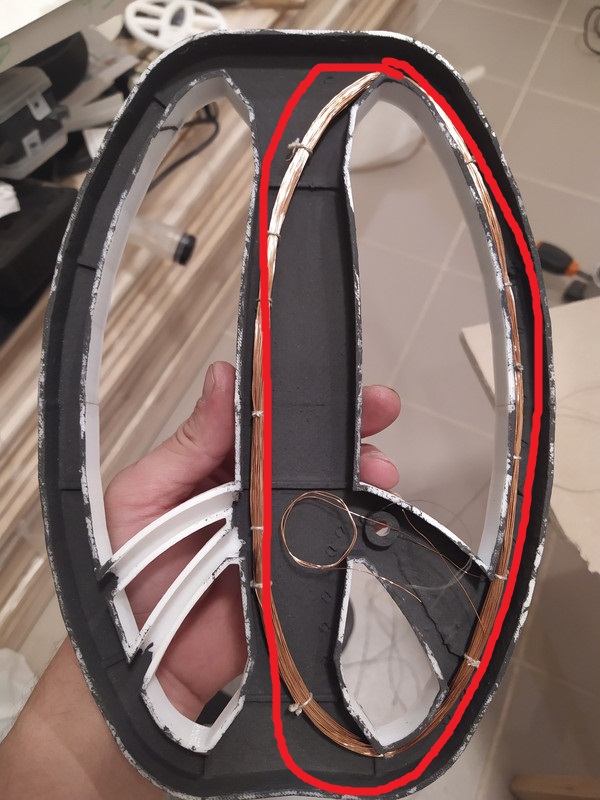

Если мотать в штатный корпус, то двигать обмотки для сведения не представляется возможным, просто нет места. Fuma экранировку ктушек как делаете?

Есть место, много и не надо. Форма катушки уже сделана так, что там должен быть баланс. Я так думаю, но сам в таком корпусе не делал. На этой катушке экранируют сначала корпус(конечно изнутри. А после заливки сверху эпоксидки надо нанести экран. Все экраны должны быть подлкючены к земле передающей обмотки. А не к приемной как у всех других приборов. Экраны подключаются луженным проводом.
