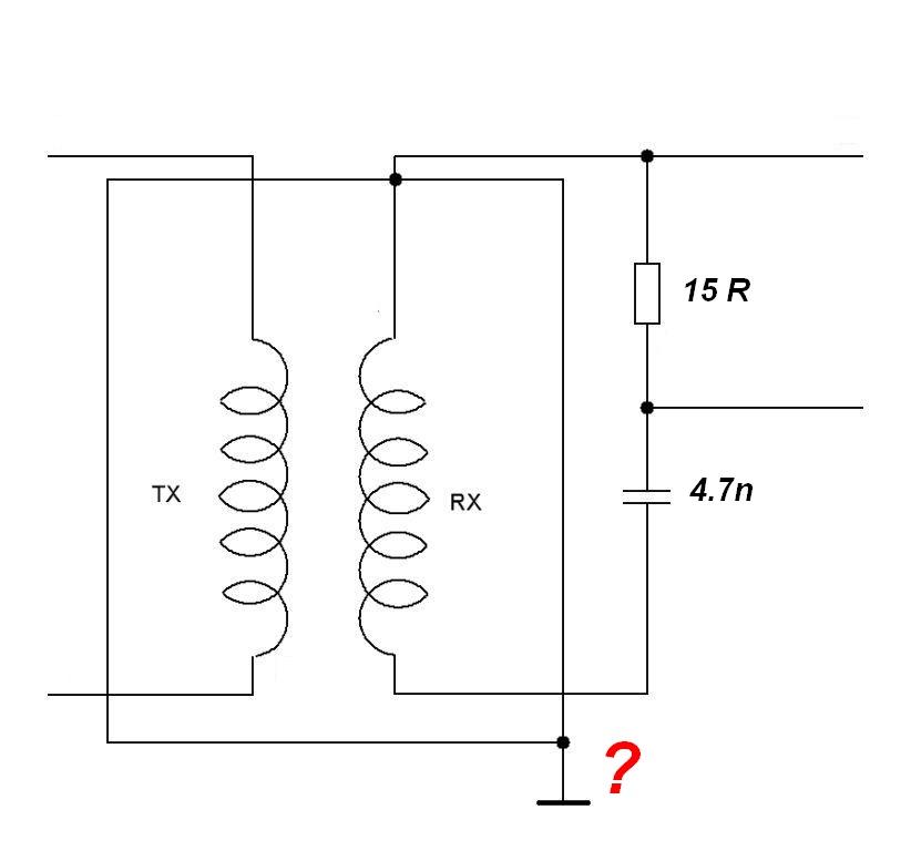

У 250 частота другая, известно что в катушке по RX, стоит R 15 ом и конденсатор 4.7n. Но где начало и конец обмоток не понятно и куда подключается экран тоже.

в штатной катушке нет ни кондёра ни сопротивления. твоя схема типа NEL

Возможно вы правы, что в штатной катушке ничего нет. Но вопрос по экранировке и началу обмоток остаётся открытым.

Ну по идее экран подключается на минус платы( землю) иначе это не экран.

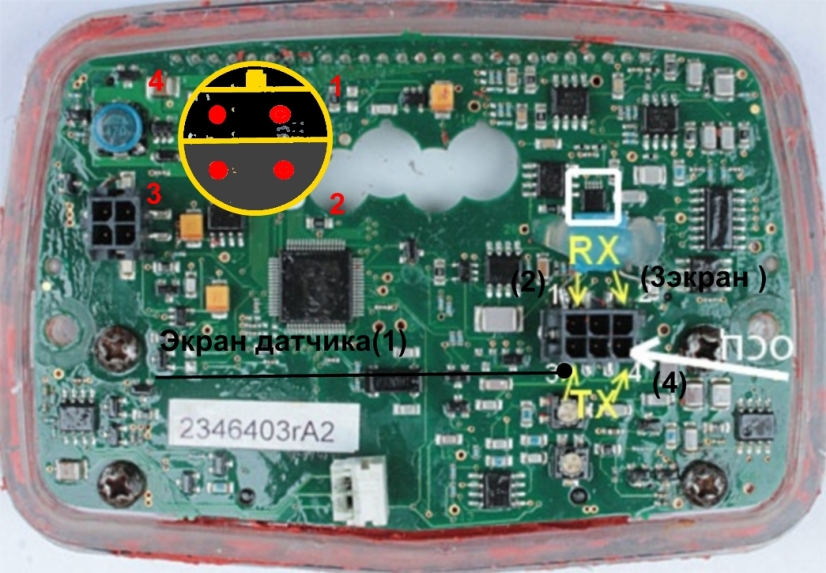

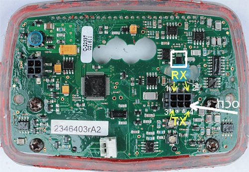

Штатная катушка на Ат ПРО имеет внутри и конденсатор в приемном контуре и потенциометр переменный, и даже есть резистор. Самодельную катушку можно сделать и без этого. Делал и своим катушки и ремонтировал штатные, практически с полным фаршем кишков катушки. Отличительная особенность штатных катушек Гарретт, это то что экран датчика, подключен на экранную часть провода ТХ. А не как в остальных Тесорах, Минелабах, Фишерах и Вайтсах на экран RX.
На подрисованном фото подключение катушки. В ситуации неправильной фазировки, при такой схеме как в катушках ГАРРЕТТ, нужно менять концы приемной обмотки (RX). Так как обмотка ТХ уже привязана к экрану катушки и соответственно к общей шине блока.
Если же обмотки совсем не подключены к экрану, то можно сфазировать как угодно, но потом собрать катушку должным образом.

QUOTE(Fuma @ May 5 2017, 09:09)

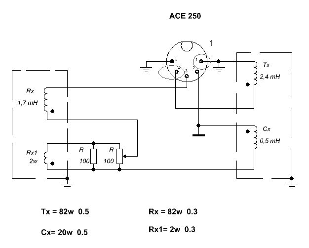

В этой катушке стоит потенциометр так же как и в катушке для АСЕ(схема выше).
То есть есть еще одна дополнительная обмотка, третья. Но в самодельной можно без нее. Смотря где эти 40 мВ. Баланс все равно будет двигаться. Возможно и достаточно. Можно вклеить и феррит.

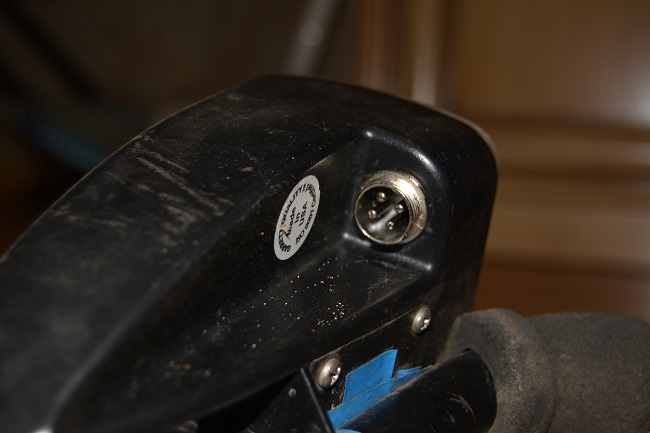

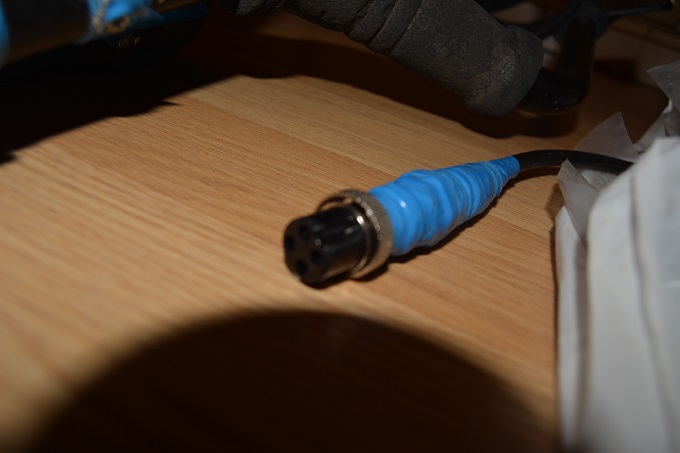

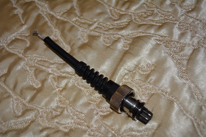

У меня отвалились оба усика на штекере катушки, купил здесь на форуме штекер, но позже передумал его использовать, т.к. изначально штекер на АТ Про не внушал доверия - очень хлипкий, единственная от него польза - герметичность. Водонепроницаемый прибор мне не нужен, хожу только по полям, то прикупил разъём и штекер а-ля АСЕ 250. Разобрал прибор, все провода вызвонил, сопоставил на черновике, вроде все должно работать. Отрезал штатный штекер заместо него установил новый, также установил новый разъём в прибор - всё спаял. Собрал прибор - катушка ожила! Все работает. Зелёная жила в проводе катушки не используется. Кому нужен штатный штекер катушки на АТ ПРо - обращайтесь.
