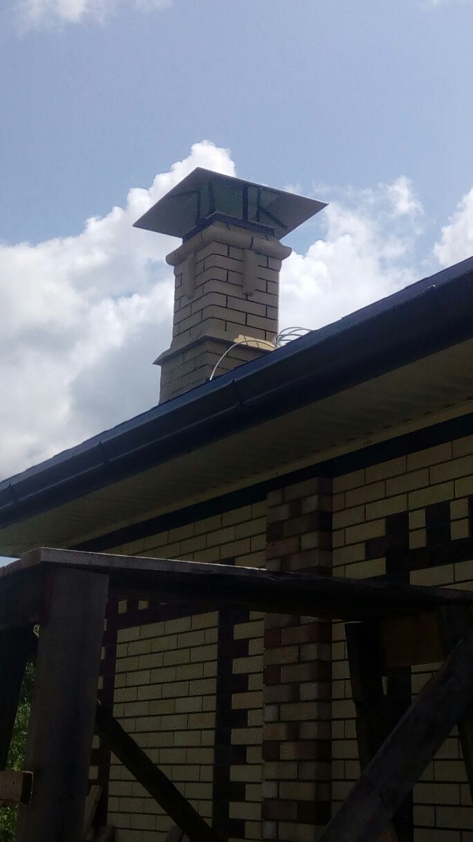

Здравствуйте!
Напишите .плиз,как Вы крепите дымник на кирпичную трубу.

QUOTE(савоста @ Jul 18 2018, 15:57)
Здравствуйте!
Что вы имеете ввиду под словом "дымник"?!! Если дефлектор,то в основном на хомут!

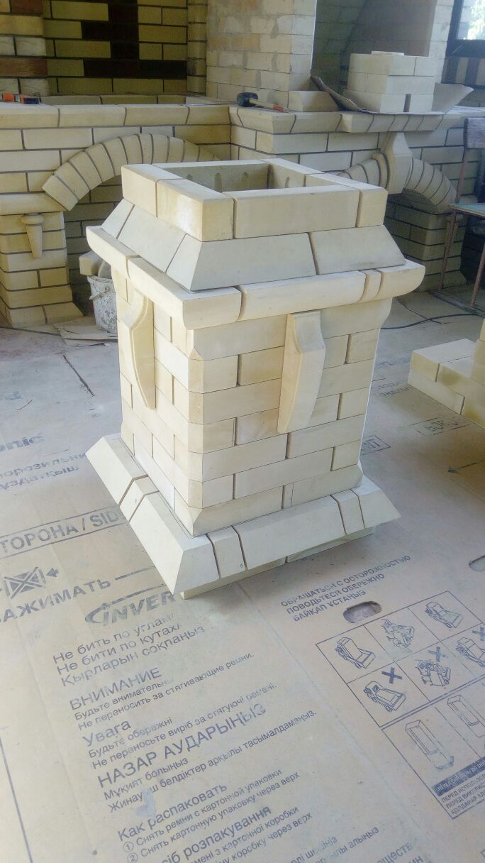

Очередная барбекю готова!

QUOTE(Gellerions @ Jul 23 2018, 06:39)
Здравствуйте! как раз удачный пример.то.про что хотел узнать smile.gif вот на этой трубе рефлектор.он же дымник.держится с помощью хомута?

QUOTE(савоста @ Jul 23 2018, 14:16)
Совершенно верно! Хомут обжимает оголовок трубы. Стягивается с двух сторон болтами! К нему приварены четыре вертикальные стойки и зонт-дефлектор!
Крепить с помощью всевозможных танкеров не рекомендую! Дефлектор со временем прогорает,прогнивает и т.д. Его приходится менять,а значит снова сверлить в стенках трубы отверстия,что не способствует долговечности трубы,да и усложняет процесс замены самого рефлектора! К сожалению многие новоиспеченный "печники"-халтурщики используют данный способ! Но это все от лукавого ибо по незнанию! 14.gif

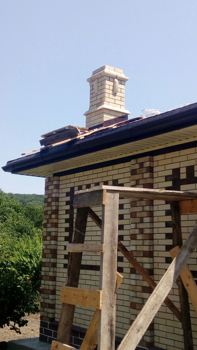

Случилось не большое отступление от основной моей темы! Попросили сложить арочку над калиткой! Раньше я такого не делал,но решил попробовать! Вот че из этого получилось!))

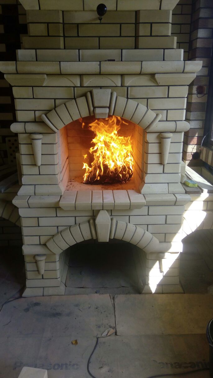

Всем доброго времени суток. На днях начали печной комплекс. Барбекю, печь под казан, коптильня. Пока что вот так...
