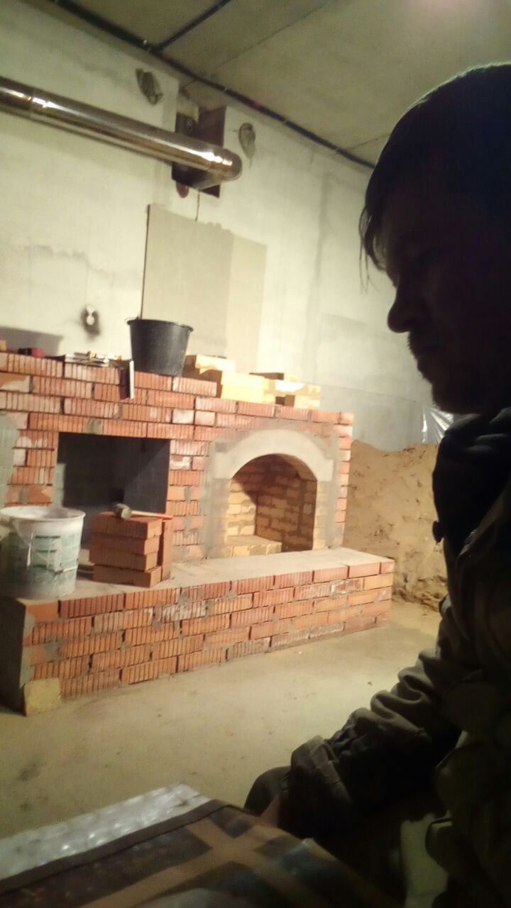

Приветствую уважаемое общество! Завтра выезжаю в подмосковье,делать нашему уважаемому коллеге и камраду Geksa камин! Надеюсь что сотрудничество и знакомство будут плодотворными и обоюдо приятными! Ну,а фото конечно с меня! Всем удачи в копе и вообще в жизни!

Приветствую всех! Процесс стартовал!

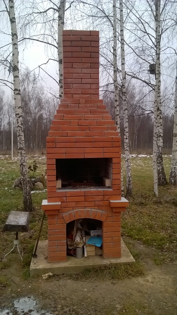

Осенью 2017 года с другом осуществил мечту мангал из кирпича без опыта кладки помогал инет gfgt.gif trudu.gif Ещё всё в процессе трубу не доложили 7 рядов, а там вокруг него беседка станет.

QUOTE(робаКОП @ Jan 30 2018, 22:59)
В принципе все аккуратно! Смущают только четыре ряда выше топки! Они у вас попарно идут шов в шов! А сие не допустимо! Трещины и выпадение карпича вам гарантированно!
Как бы не хотелось вас расстраивать,но это всего лишь вопрос времени и энтэнсивности эксплуатации! + у вас железо присутствует в кладке,а это тоже 100% разрушение конструкции! Какой раствор использовали?!! Простите что возможно огорчило вас! И я бы советовал вам не доверять в таких делах интернету! Профи не афишируют свои наработки и опыт,а диллетанты пишут всякую хрень! От того и все беды! С ув.

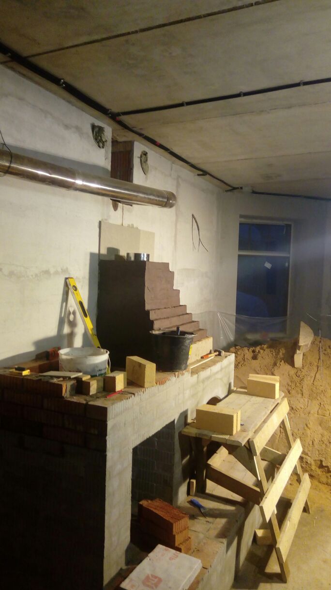

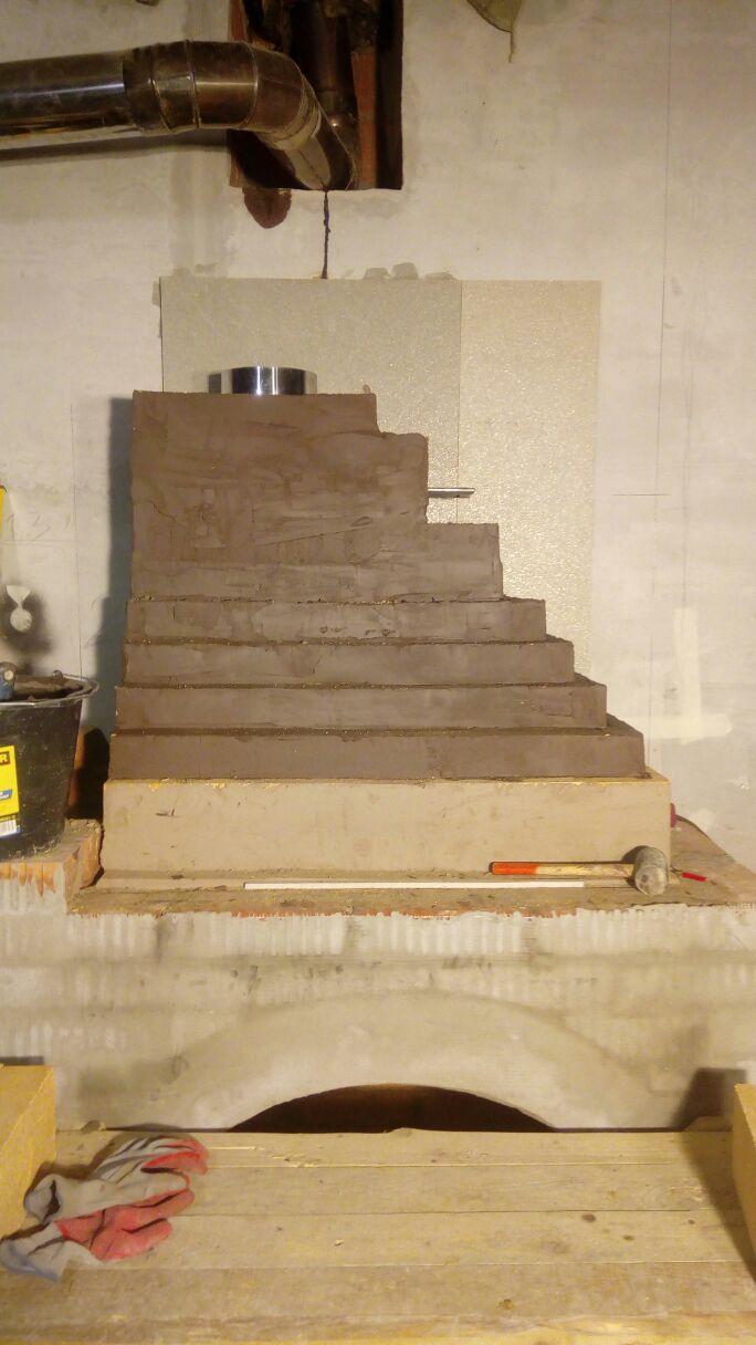

Ну,как бы продолжаем внутренний контур! Подошли к врезке в дымоход!
Сообщение отредактировано Gellerions: Feb 1 2018, 00:13

QUOTE(Gellerions @ Jan 31 2018, 23:47)
Рабочая зона из шамота , а раствор купил уже готовый сухой для печей, железо на прямую не контактирует с огнём и мы оставили зазор для расширения метала, стройка не закончилась только начало.

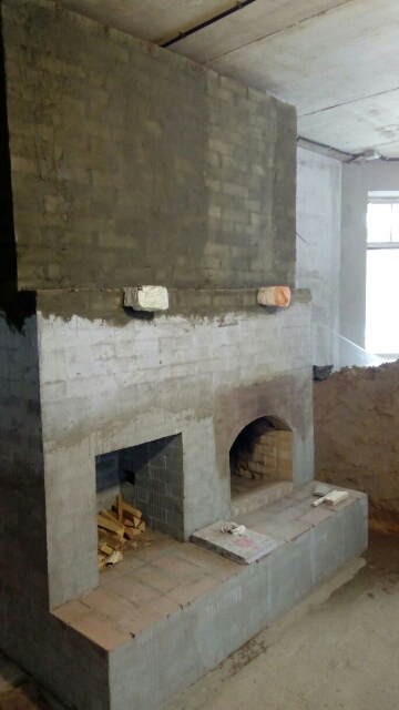

Gellerions
post Feb 18 2018, 22:11
Создана #251
Сообщений: 893
Зарегистрирован: 27-December 16
Из: НОВОРОССИЯ
Пользователь №: 2,357,270
Металлоискатель: Explorer
Репутация: 94 кг

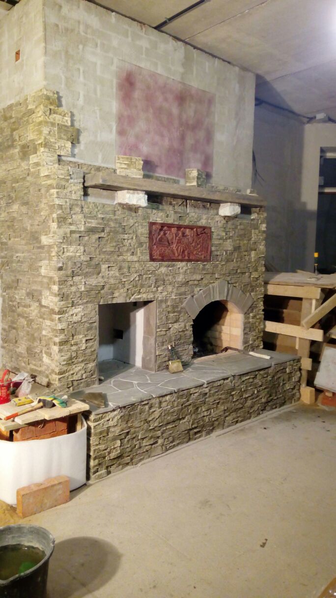

Черновую закончили! Переходим к облицовке!)))

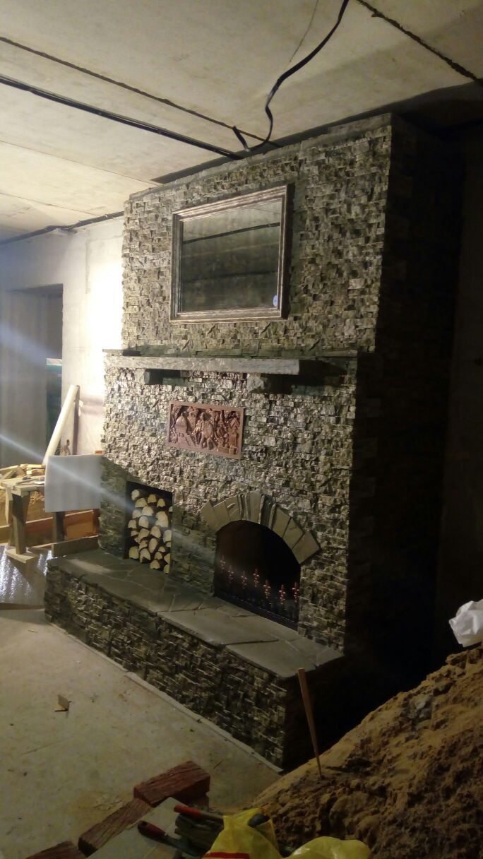

Gellerions
post Feb 26 2018, 20:10
Создана #254
Сообщений: 893
Из: НОВОРОССИЯ
Репутация: 94 кг
Продолжаем облицовку! Камень по качеству полное Г... Приходится подтачивать весь! Камрады,хотите наипаться,возьмите этот камень! 16.gif

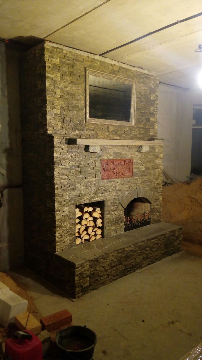

Всем здоровья! Все несколько изменилось!!!)))

post Mar 24 2018, 16:27
Создана #256
Сообщений: 893
Из: НОВОРОССИЯ
Репутация: 94 кг

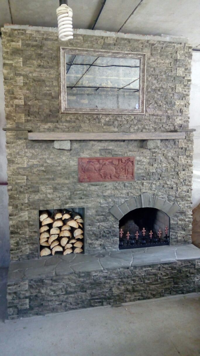

Ну вот и готов камин для камрада и просто хорошего человека!

Geksa
post Mar 25 2018, 00:04
Создана #257
Сообщений: 214
Зарегистрирован: 24-November 07
Пользователь №: 2,997
Металлоискатель: Exp II
Репутация: 53 кг
QUOTE(Gellerions @ Mar 24 2018, 17:27)
Спасибо Огромное, Мастеру!
Мои лучшие рекомендации, настоящему специалисту печного дела! Все делалось скрупулезно, качественно, медленно - по несколько кирпичиков в день! Как только терпения хватает, так все подтачивать и подгонять?!
P\S Для любителей развлечений:
До этого, у меня, было два грустных опыта, выкладывания печи в дачном домике, по объявлению с столба. Сложили за 2 дня. Первую клали по книге «Что нам стоит печь построить», - огонь в ней нормально горел только с открытой в дом дверью! )) Все что получилось, так только сжечь в ней эту книгу)). Разломали!
Вторую, другой «мастер» слепил за день! Горело хорошо! Свод только рухнул через две недели, пришлось обварить железными пластинами. Через месяц пластины – прогорели. Обварили железом потолще, держат, но печь от них лопнула…

Добавлю фото!
