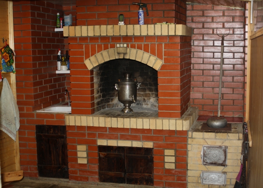

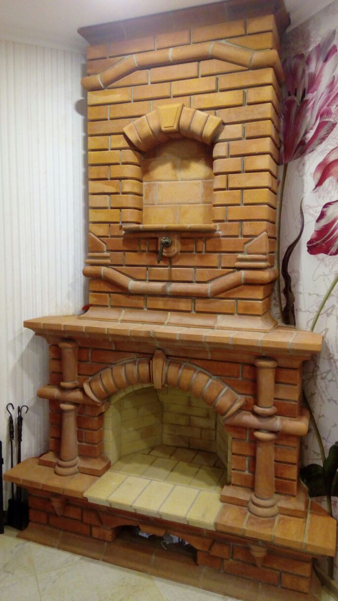

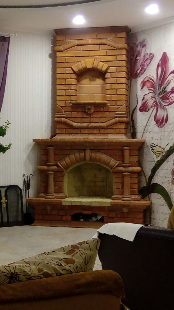

Gellerions
post Dec 12 2017, 18:24
Создана #204
Сообщений: 893
Зарегистрирован: 27-December 16
Из: НОВОРОССИЯ
Пользователь №: 2,357,270
Металлоискатель: Explorer
Репутация: 94 кг
Ещё фото.
Война из парня мужика делает. А мужиком быть правильно ! (х/ф Война)

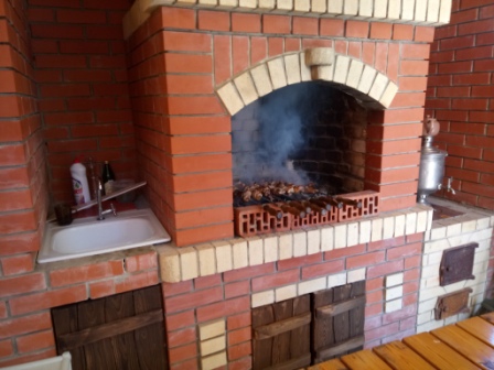

Добрый вечер.Плюс автору,уважаю таких людей!!!В этом году договорился с местным мастером -печником о постройке двух каминов. В беседке - барбекю в доме камин.Конечно до тех работ что выставил тс далеко,но мне нравится.Стоимость работы у нас считается просто-100р кирпич.
