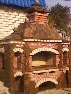

кое что из первых работ. сори за фото,телефон.
Война из парня мужика делает. А мужиком быть правильно ! (х/ф Война)

Вот такая барбекю-коптильня!

не загрузилось. попытка номер два)))

Всё замечательно, я одного не пойму, печка под открытым небом. Дождём не размоет? Или будет навес?
