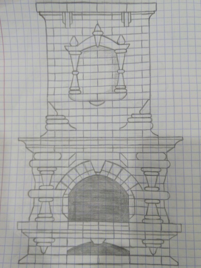

Приветствую всех заглянувших! Для интересующихся строительством печей,каминов и т.д. начинаю постить фото процесса строительства камина в г.Анапа.
Для начала эскиз самого проекта!
Сообщение отредактировано Gellerions: Oct 15 2017, 09:17

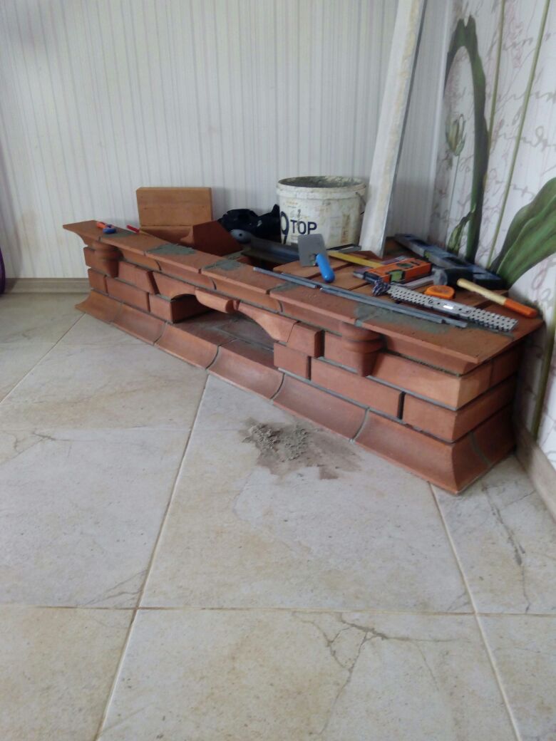

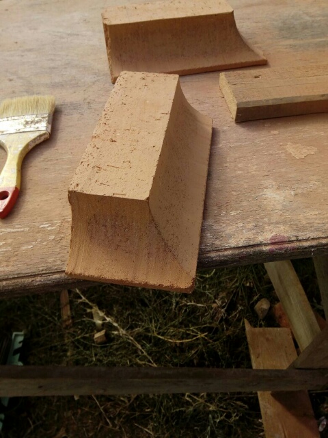

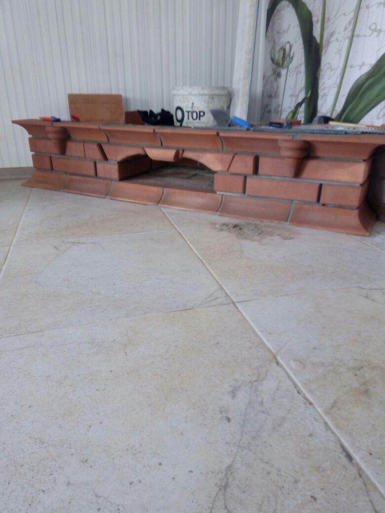

Затем все прикинуть,разложив на сухую,т.е. без раствора.

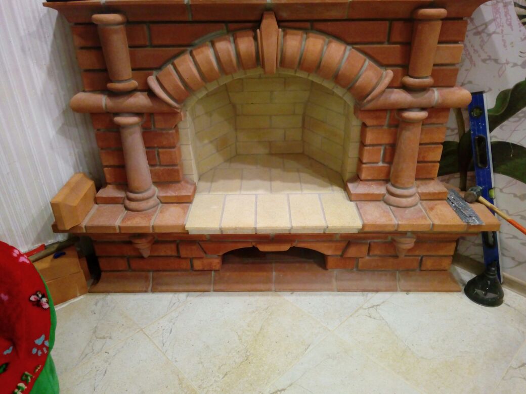

По ходу дела вносим небольшие изменения в дизайн. 16.gif Затем все вылаживаем на раствор и вуаля...смотрим че получилось! cheesy.gif

Продолжаю понемножку!)))

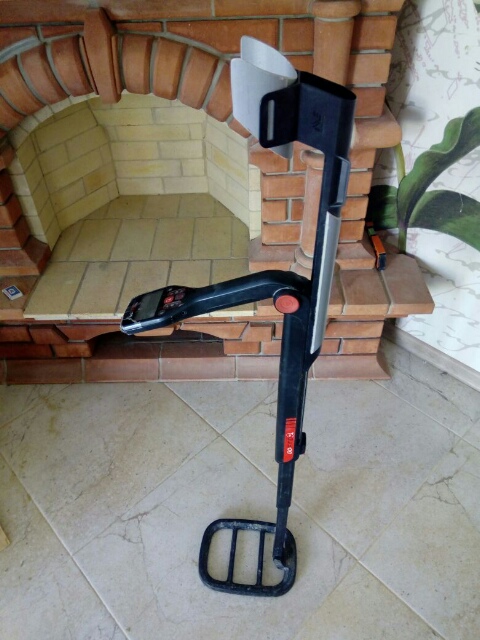

Не забываю совмещать эти два хобби! Для поездок у меня есть "раскладушка"!)))

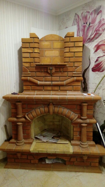

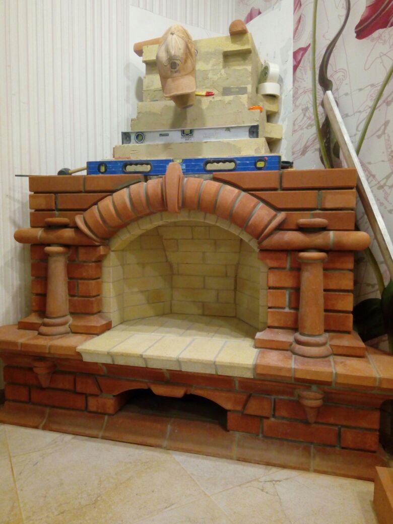

Камин прошёл проверку в работе!

Дело к оконцовке,однако)))
