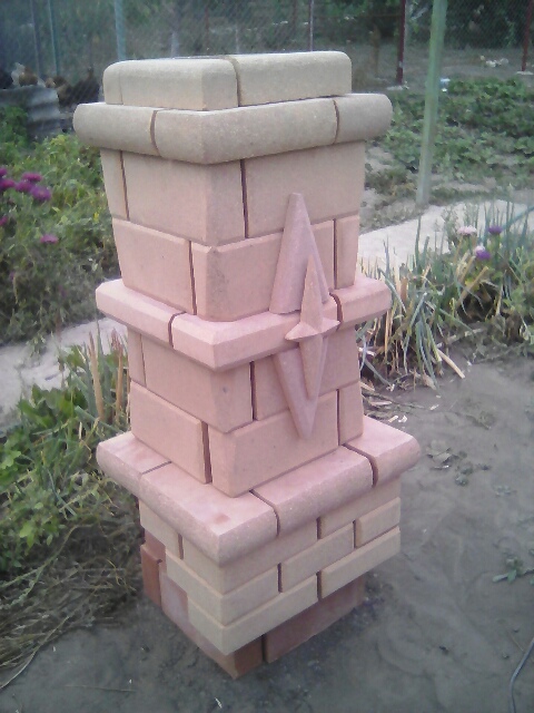

Вчера собрал такую вот трубу! Пока на земле,без раствора. Готовлю все к монтажу!

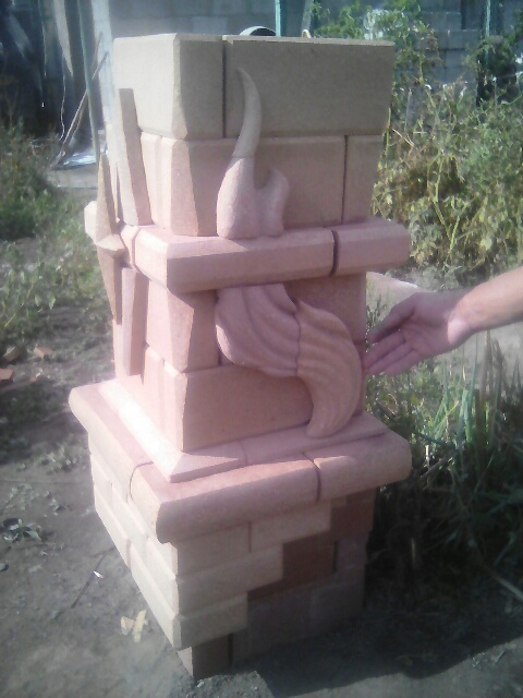

еще фото,в процессе...

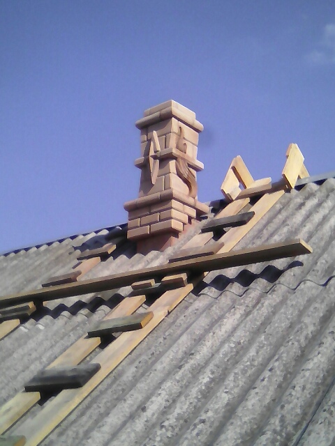

Труба заняла свое место на крыше.

Спасибо за отзыв и плюс! На печном кирамическом достаточно снять только фаски и вид меняется кардинально в плюс. Трубу ложил из "литоса" ,поэтому снимал шкуркой всю краску с лицевой стороны! Чтобы фаска не отличалась цветом!

Трубы у нас везде почти - кирпичь на ребро. Температура на выходе не большая,поэтому ложу на обычном расстворе,но каждый шов трубы обязательно армирую! Ну и дефлектор из оцинковки обязательно,чтоб осадками не размывало! Как то так!))

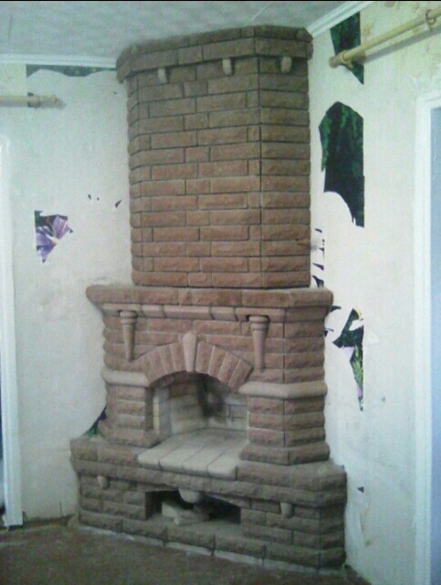

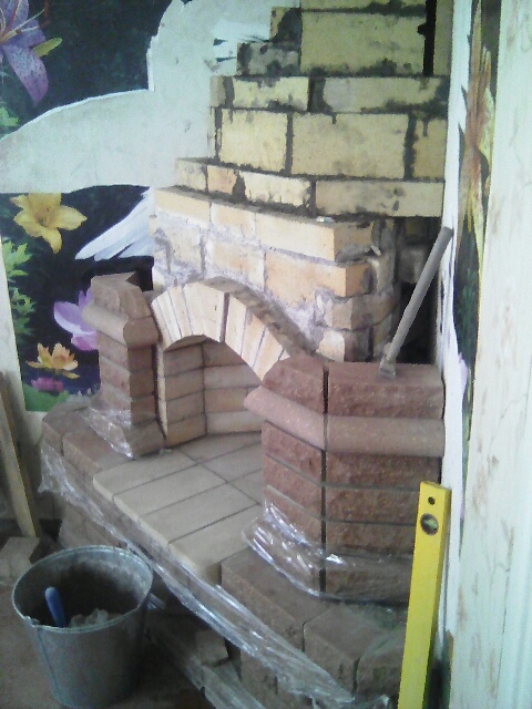

Еще денек потрудился сегодня! Так сказать вышел на финишную прямую! Следующее фото будет уже полностью достроеного камина и в рабочем виде! biggrin.gif

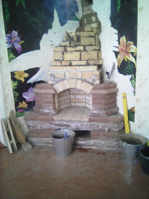

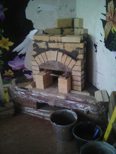

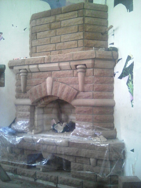

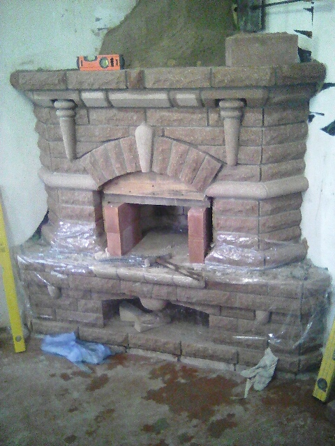

Слепил! Слава Богу! По приезду хозяйки произведем пробную топку и снимем видео!

QUOTE(Gellerions @ Sep 24 2017, 05:37)
Ну и еще чутка фото для полноты картины т.с.

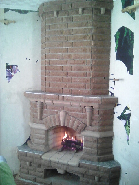

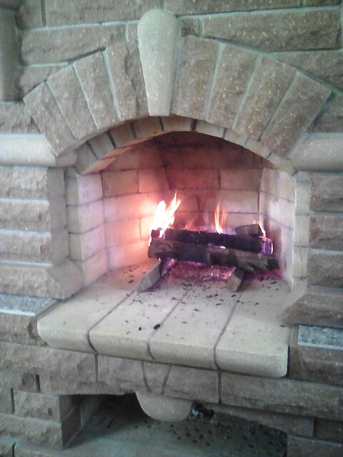

Обьект окончен! Как и обещал,фото камина в работе! Ну а мы переходим к следующему обьекту в г. Анапа.

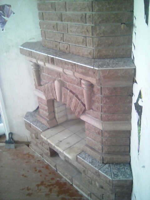

и еще...
