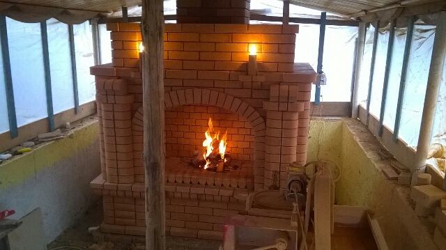

QUOTE(Gellerions @ May 27 2017, 07:45)
камин для хорошего человека.
Каждый кирпичик вручную обрабатывался??

QUOTE(Волказавр @ May 27 2017, 14:21)
Привет Володя!Да! Болгарка,алмазные чашки,насадки и т.д.

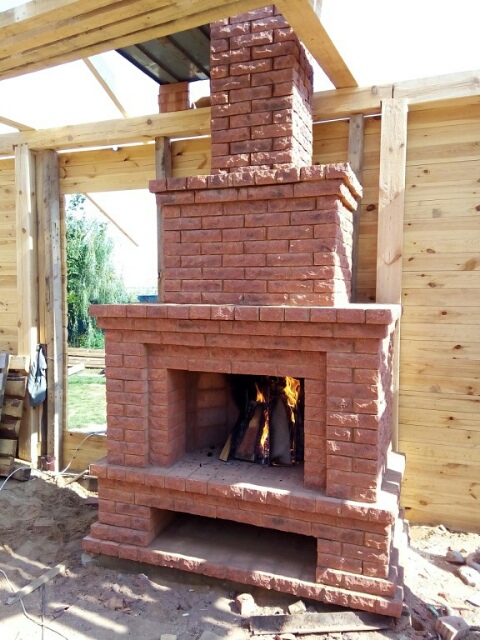

и такой вот бюджетный каминчик для пенсионеров.

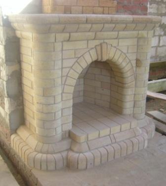

Волказавр
post May 28 2017, 17:20
Создана #113
Сообщений: 917
Зарегистрирован: 5-January 10
Из: Россия -Крым.
Пользователь №: 14,240
Репутация: 26 кг
Гарик, неужели это все твои работы?

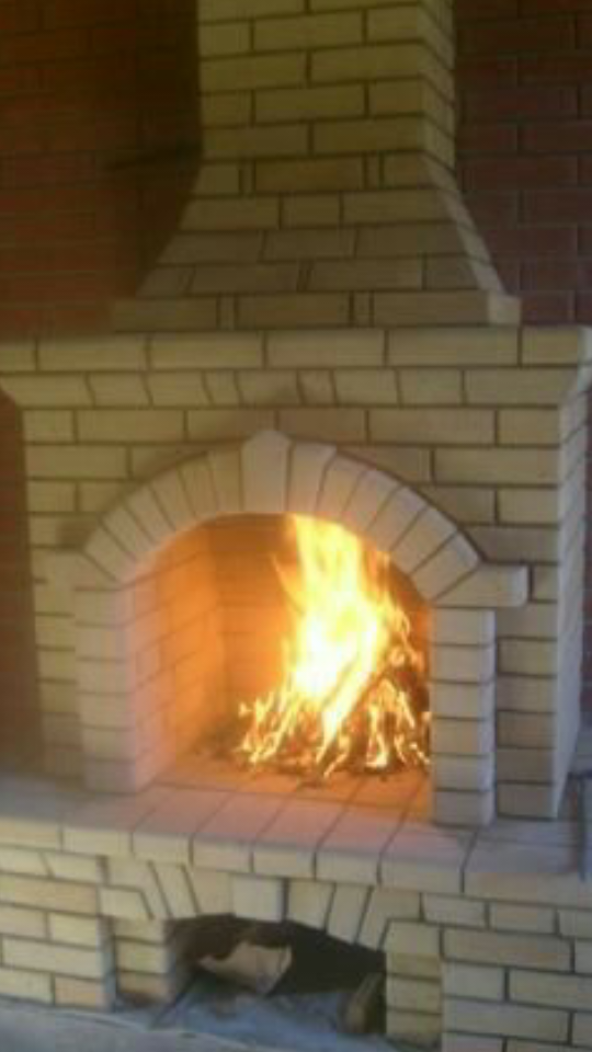

stiks
post May 28 2017, 17:51
Создана #114
Сообщений: 2,082
Зарегистрирован: 17-May 17
Пользователь №: 2,363,414
Номер карты: 2202 2487
Репутация: 51 кг
Вопрос такой к мастеру!Как крепите печные дверки?Различается ли крепление топочной и поддувальной?И каким инструментом режете и обрабатываете кирпич?

QUOTE(Волказавр @ May 28 2017, 17:20)
Нет! Это еще не все )))

QUOTE(stiks @ May 28 2017, 17:51)
Секретов никаких нету! Печные дверцы крепятся по разному,в зависимости от бюджета печи. Кирпич режется и обрабатывается болгаркой + различные насадки,шарожки. 14.gif

QUOTE(Gellerions @ May 28 2017, 22:06)
Можно узнать поточней?Какими способами вы крепите дверцы?Различается ли крепление топочной и поддувальной?
У нас крепят маленькими анкерными болтиками. Приставляют дверку отмечают низ,просверливают,забивают железный анкер в кирпич,вставляют дверку и затягивают болтик.Верх делается так же.
И это не зависит от цены печи! facepalm.gifА вы я так понимаю бюджетные печки на проволочку ... 14.gif
По резке кирпича-делают самодельный станочек(мотор, ремень,вал с диском,подача воды из бутылки и крутит от себя,что бы кирпичная пыль летела не в вас) с алмазным диском на 250 мм.

Все верно! Бабушкам на проволочку. Где дверка от 3т.р. то крепление коробом из нерж.стали. На анкер можно,но только поддувальную дверцу. Для топочной такой способ не годится. Камнерезный станок - это хорошо,если есть. А так ,повторюсь,- болгарка большая,болгарка маленькая + алмазные чашки,насадки и т.д.

QUOTE(Gellerions @ May 29 2017, 06:21)
Ну не знаю!Давно у нас так делают!По сравнению с проволокой не прогорает и всё мёртво.

QUOTE(stiks @ May 29 2017, 07:51)
Да я не спорю. Много кто чего делает. Я о том,что не все что делают люди,правильно. Дверца на анкерах сидит мертво. Но,топочная дверца зачастую имеет свойство нагреваться,а при нагревании металл расширяется! Отсюда получаем,что рпсширяясь, такая двеца будет давить на стенки печи. И как производная - это трещины и разрушение кладки самой печи!
