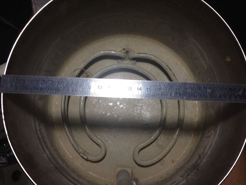

У меня очень много разных тенов. Какой вам нужен на 220 в? Фото

пока рою в электронную схемуsmile.gif спасибо за ссылки выше. буду искать. вот фото ТЭНа примерно 20см в диаметре если грубо+ не понятно какое там крепление, это лабораторная водяная баня.

Понятно ваша п. баня на импортном тэне через герметичную пробку уплотнитель заводится со стороны дна, туда же выведен термодатчик защиты.

Если тэн можно снять , такой же на 220 в можно заказать )

С ёмкостью понятно , куда идут провода от тэна и т. датчика , если это он на фото с проводами и прижат к тэну .
