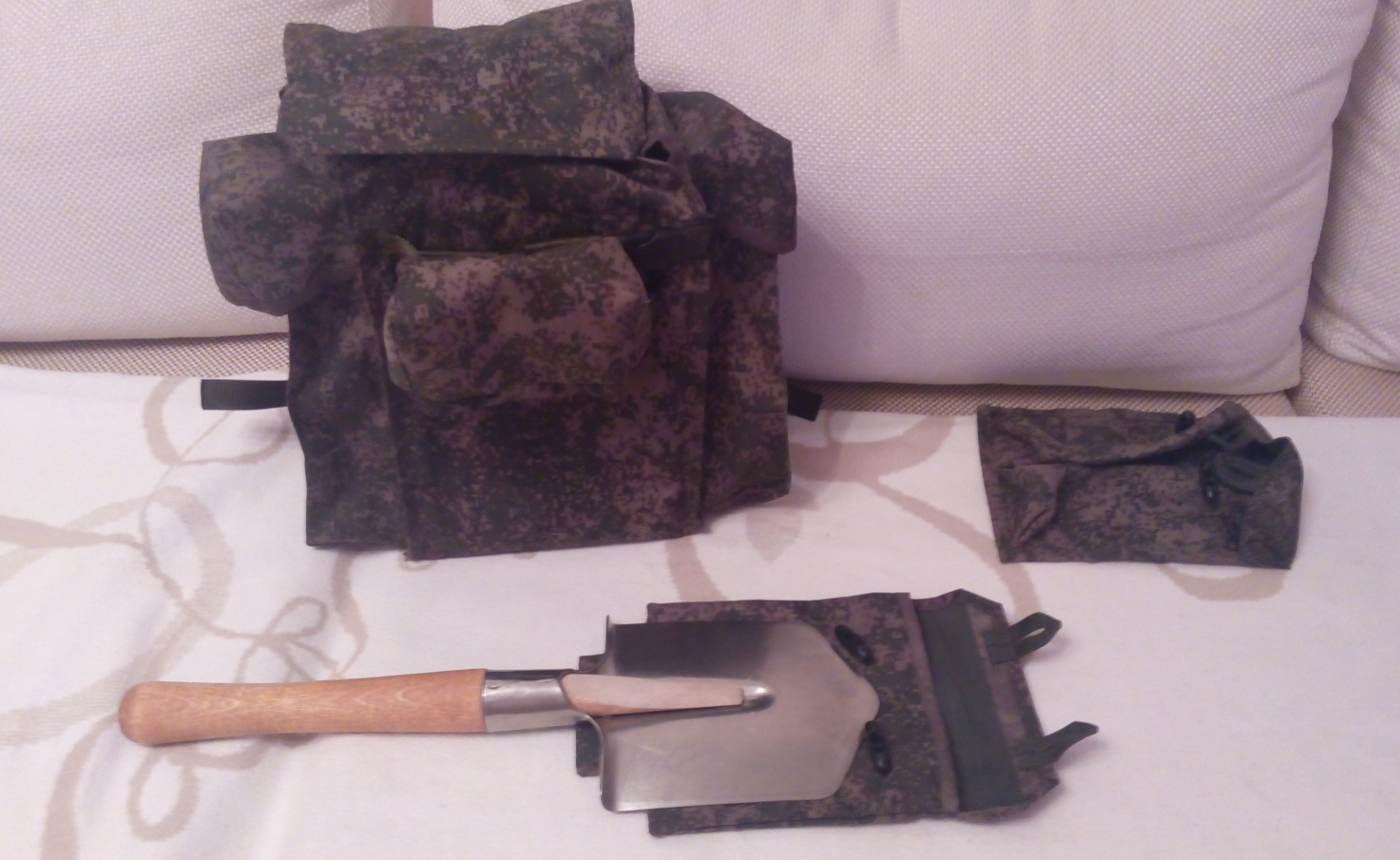

Пришил стропу а-ля "система молле", можно привесить лопатку или подсумок (магазинный и гранатный как раз в комплекте, можно и их расшить под разные мелочи). В общем лес покажет ddd.gif

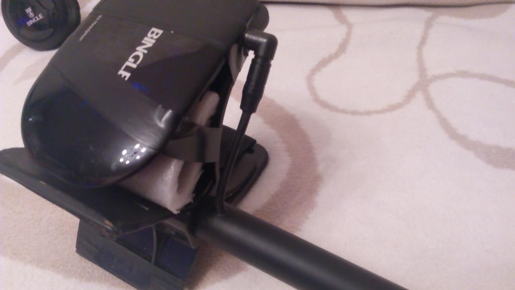

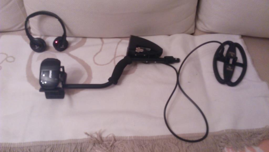

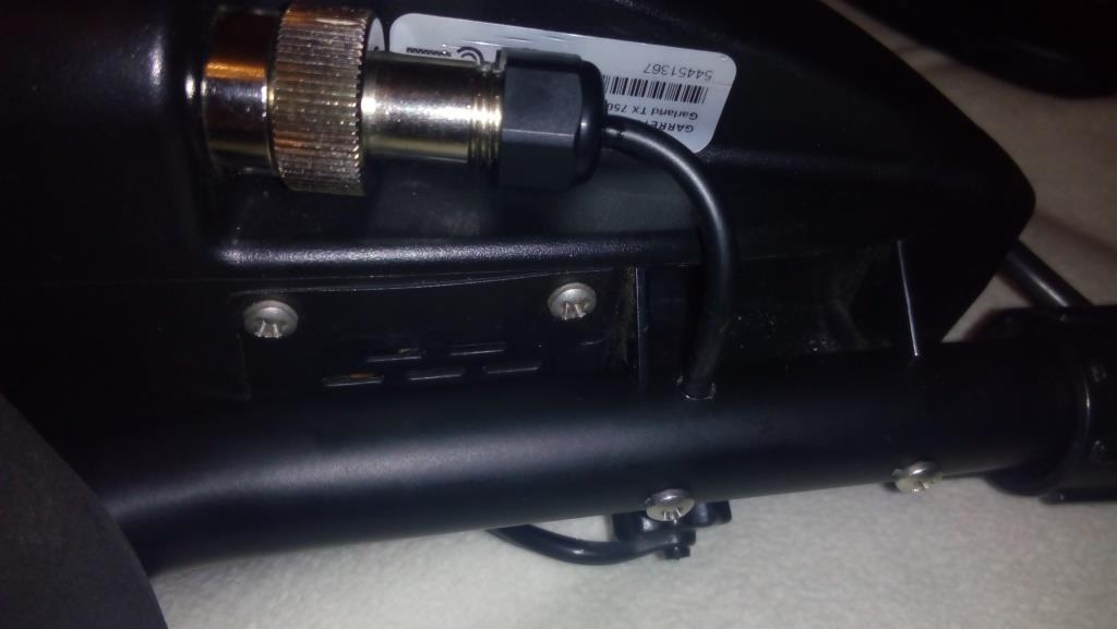

Ну вот и результат гемора с пайкой/протяжкой провода в подлокотнике.
В подлокотнике гламур чуть позже наведу, поставлю пенку/прокладку чОрного цвета ф тон...
Все работает, динь динь в уши. Перепайка по смыслу простая: красный -пипка, зеленый -бок, белый -земля.

Все супер. Вопрос , мочить это все можно ?

Я не планирую нырять с ним. Под дождем думаю пофиг, В принципе можно заморочиться и поставить герморазъемы.С башкой от воды у него точно ничего не будет, там ничего не менял, соединение оригинальное. ФМ примочку можно в гермопакет еще дополнительно класть и потом приматывать.
затраты: уши с передатчиком ФМ 1100р + переходник гарет 1200р+разьем 1/3 370р=2670р
В общем практика покажет, пока все нравится.
