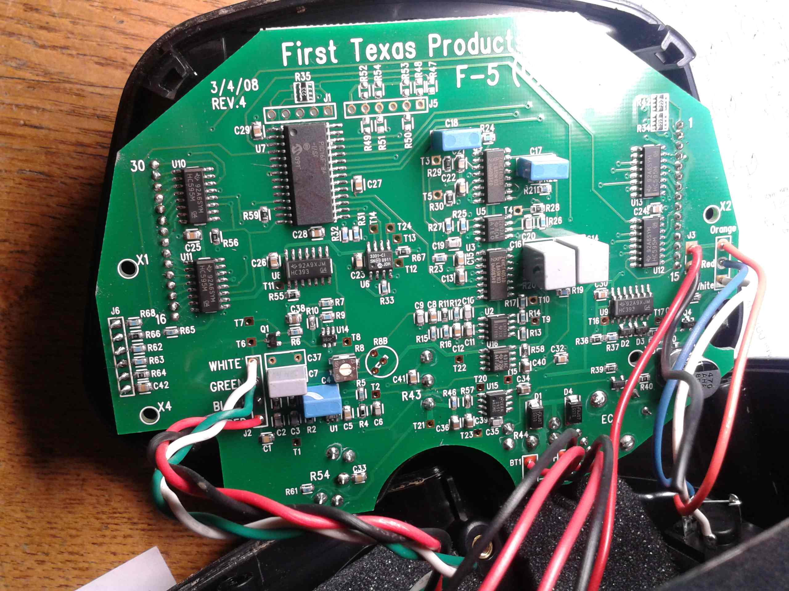

Уважаемые кто может помочь - нужна схема Ф5.
В инете нигде нет ни на одном сайте. Ф2, Ф4, Ф75 есть, а Ф5 нету. Может кто делал для себя?
Второй вопрос если кто вскрывал, может записал марку процессора? Очень нужно.

Лёш, ну зачем тебе схема и марка ЦП? - прибор не частый, ремонтникам схему рисовать не надо )
..а марка проца(микроконтроллера) тоже ни о чём не скажет - он точно с прошивкой и в залоченом от чтения виде ddd.gif

Вот было сфоткано при разборке .К сожалению цифры на контроллере затерты...
хотя pic16F... по кол-ву выводов и паре цифр можно догадаться

Очень большое спасибо smile.gif .
Не помню на каком-то сайте - форуме кто-то писал, что проц. стоит что на Ф2 , Ф4 и такой же на ф5 - Так оно и есть Pic 16F 886 и 470АНА849. А это значит что основные корректирующие цепи микрочипа одинаковые, а схемы ф4 и ф2 есть в сети.

Извините, еще вопрос, а какого года выпуска Ваш Ф5 ?
Нескромный вопрос, а зачем вскрывали, просто так посмотреть или что-то меняли?

Год 2007-08 точно не скажу, покупал в 2008.
Вскрывал чтобы припаять переменник в разрыв провода на динамик.
И ещё одна причина, после 1-3 часа бродьбы когда было влажно, на 85-95% чувствительности по крякивал-надоедало, а вот после пропитки платы лаком горячим успокоился, так и живет до сих пор.

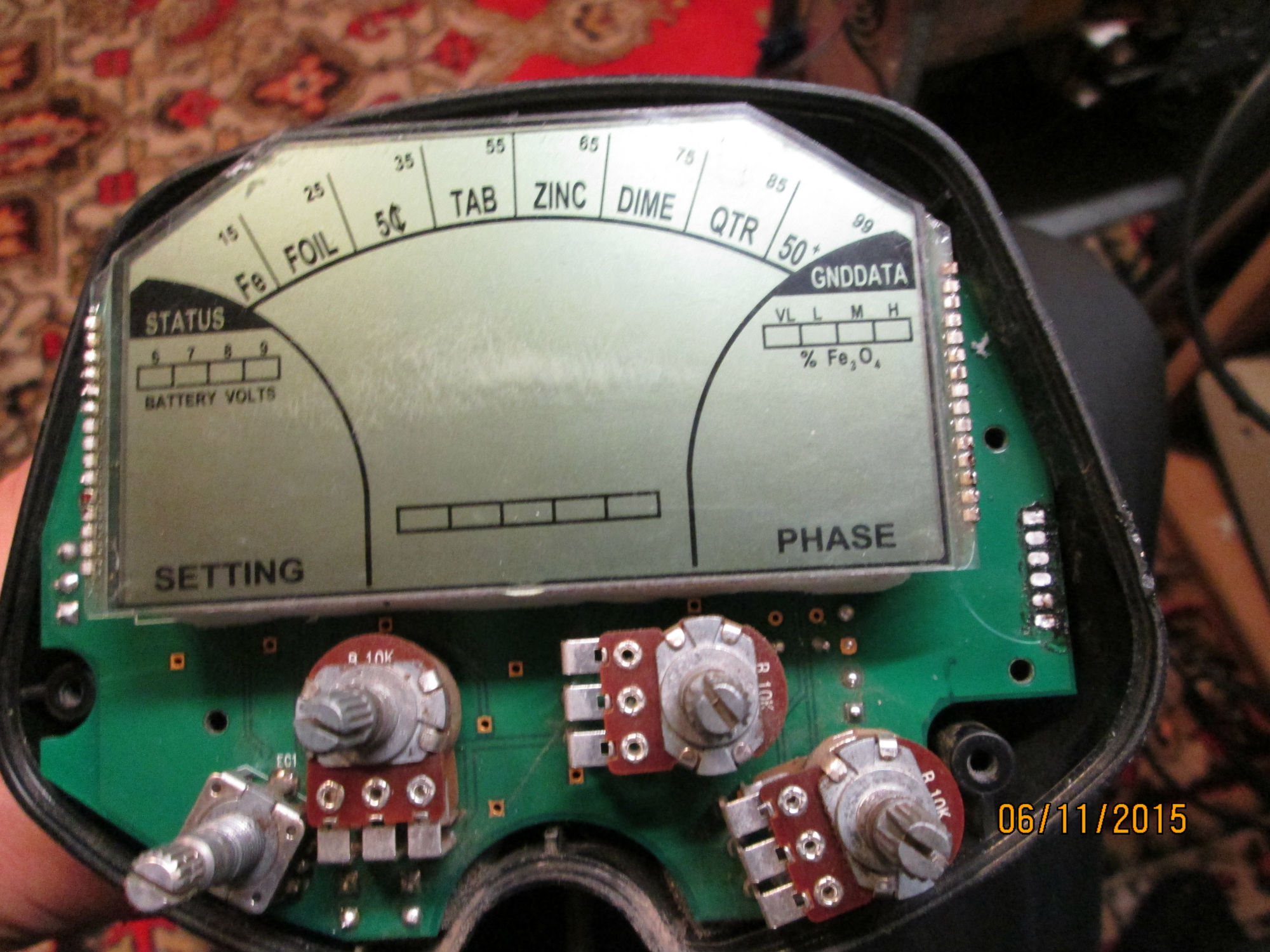

обещанные фото ремонта

пропайка ножек и подкладка под экран

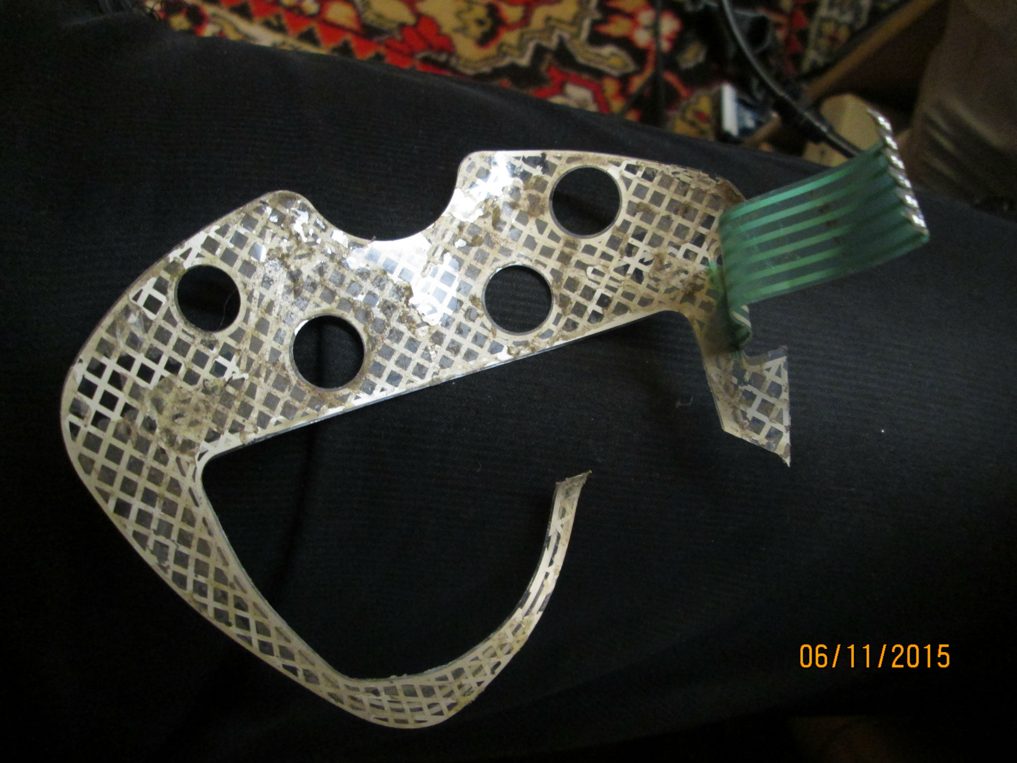

стандартная маска---вторая по счету,максимум сезон и переставали работать кнопки,,,,может я конечно и рукожопый и возил вместе с собранным металлом прибор,а может и прибор такой достался,
