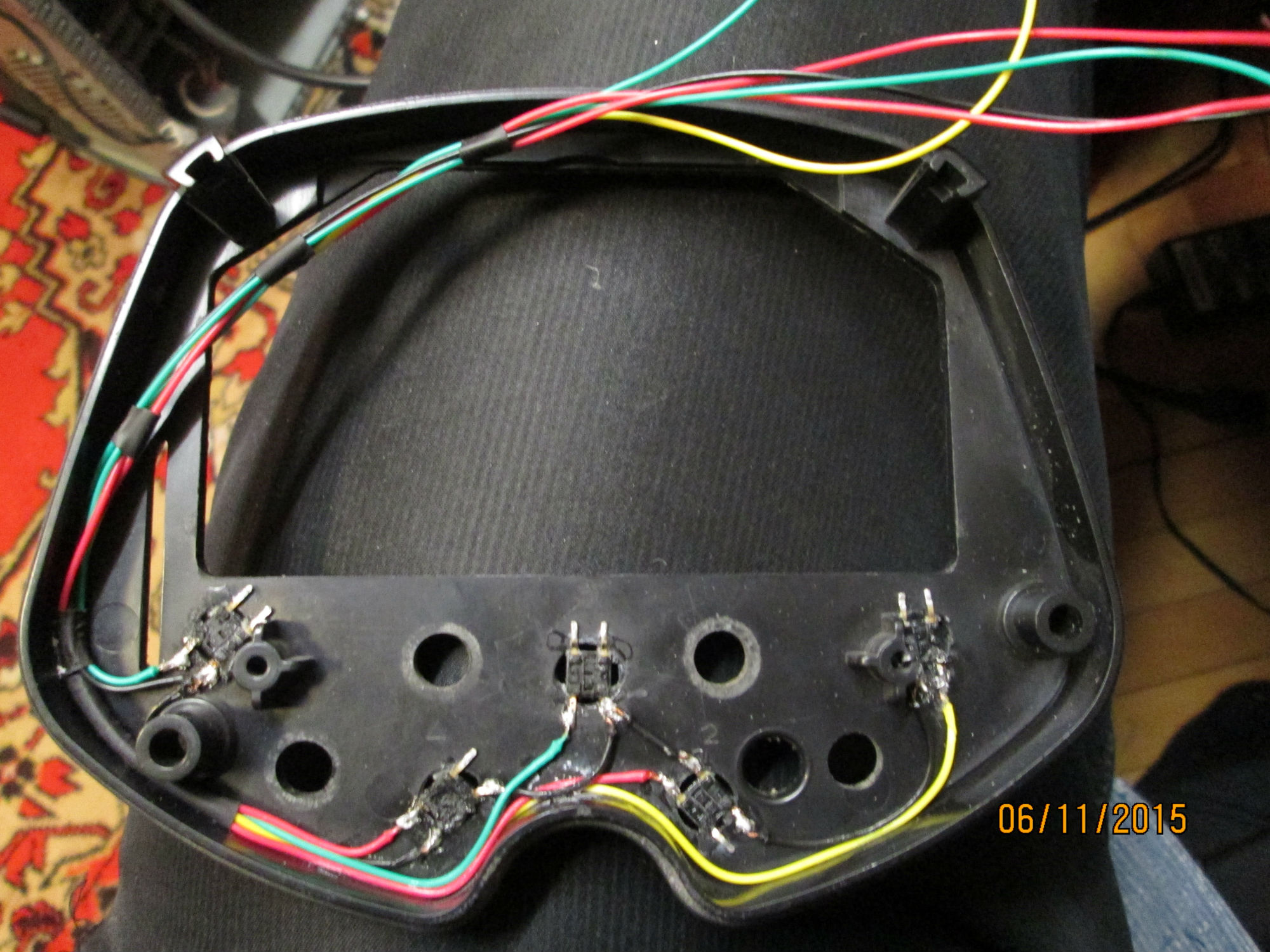

вместо шлейфа
Если я стою здесь как революционер, то как революционер, я против революции.[COLOR=green]

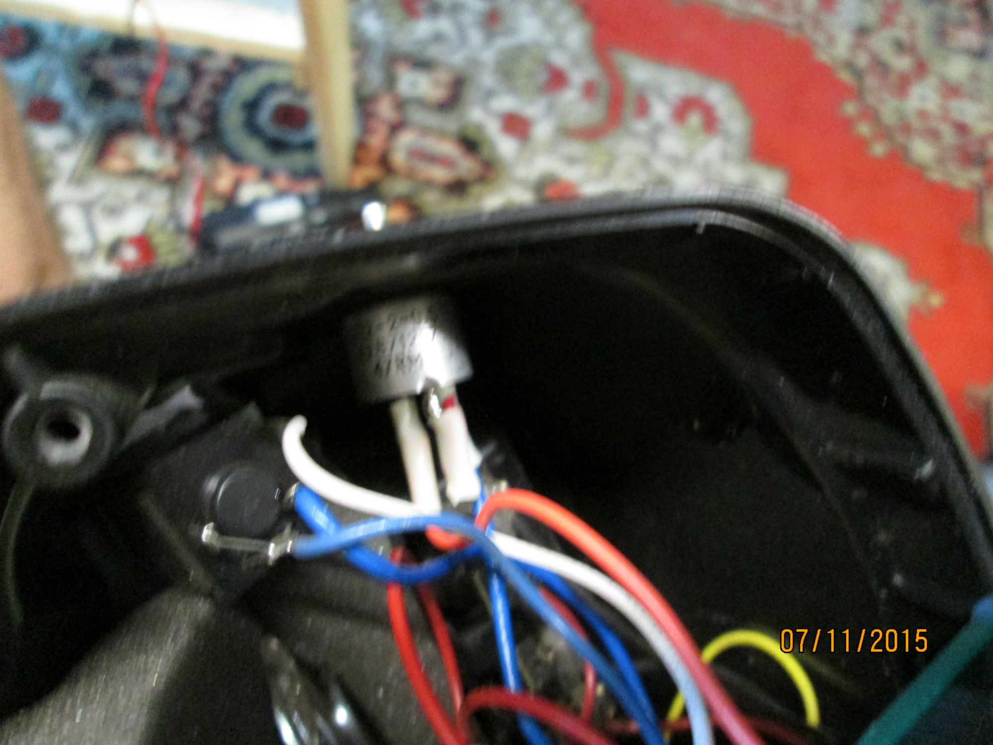

переменник для регулировки звука

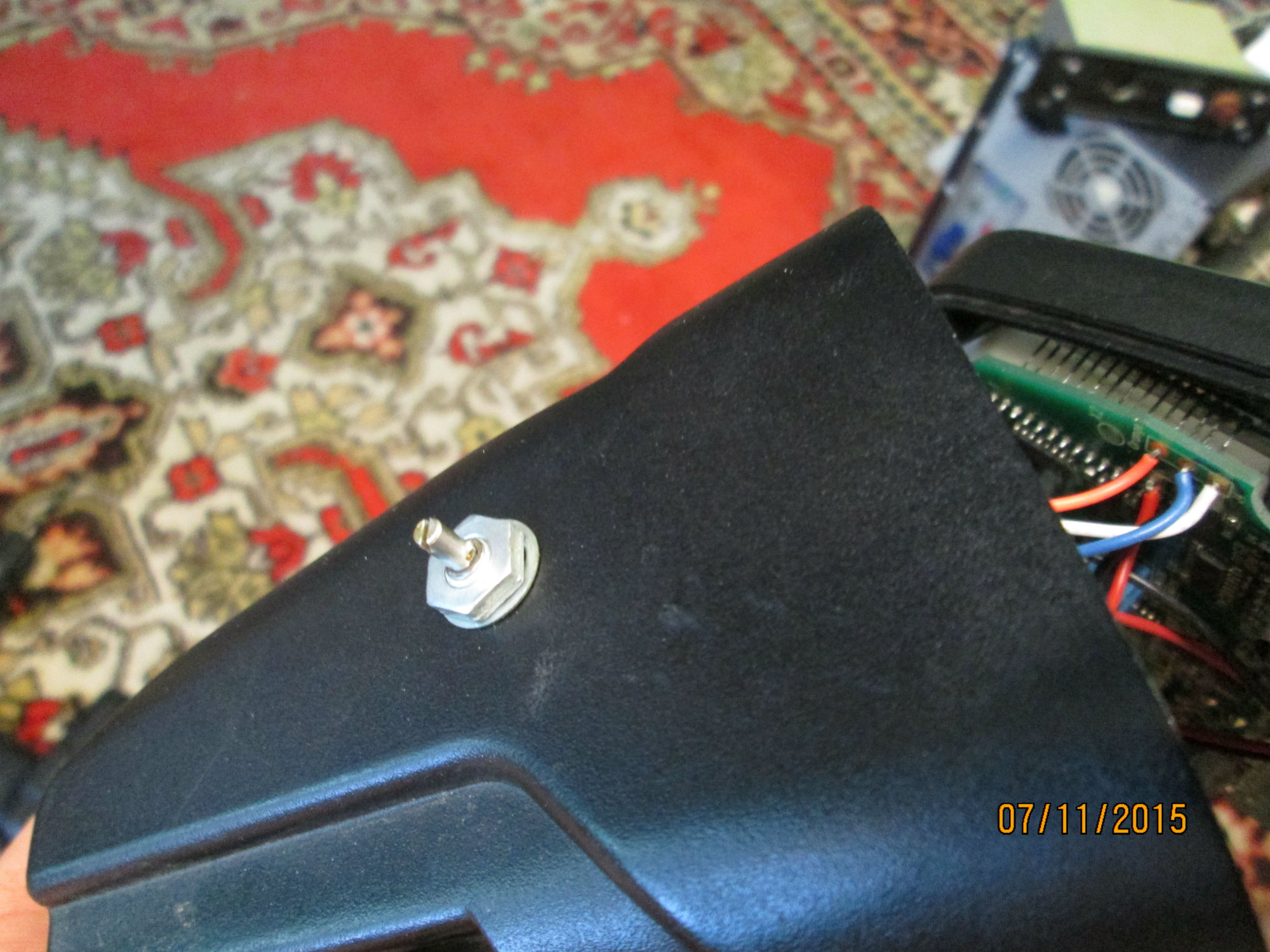

вид из нутри

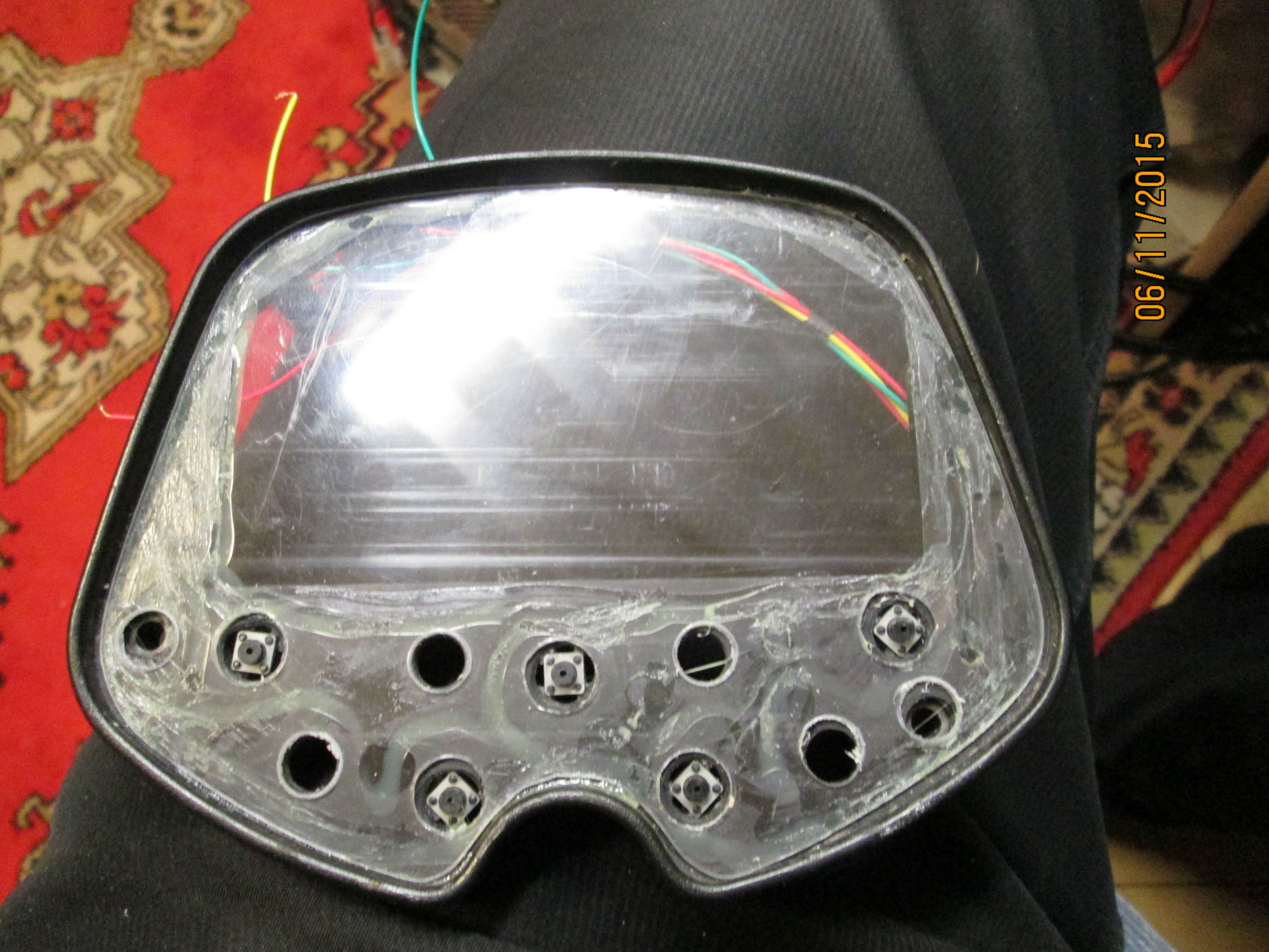

так же вместо штатного гнущегося стекла на маске было поставлено потолще,все загерметизировано,после апгрейда стал лучше нового,во всяком случае по надежности блока в несколько раз.

Пыжик
post Mar 24 2017, 12:26
Создана #106
Сообщений: 519
Зарегистрирован: 12-May 15
Из: Столица
Пользователь №: 2,333,758
Репутация: 33 кг
luftmalerei, очень хорошо сделали.
Спасибо за фотоотчет.
Скажите по фото это Вы делали в 2015г., а как сейчас ведет себя прибор, если он не продан.
Меняли ли Вы конденсаторы на улучшенные температурные характеристиками?
Заранее благодарю за ответ.

спасибо biggrin.gif ,прибор продан,но насколько я знаю новый владетель,в отличии от меня,использует прибор только в сезон весна-лето -осень,и нареканий по работе нет-----кстати зимой он отлично работает ,по домам показал себя отлично а вот мой теперяшний прибор Деус мерзнет,катушка как бы разряжается но когда отогреешь ,уровень заряд востанавлевается.Вот думаю прикупить вторым прибором- Ф75,----------

нет конденсаторы не менял-------так и Фишер 5 схож по озвучке с Деусом,мне не глубина нужна ,а хороший второй прибор,Ф5 как прибор по сути хорош,вот только инженерная структура креплений внутри блока ,дисплея,шлейф и маска отсутствие регулятора звука,а вот сама схема и электроника вполне на уровне, почему Ф75,ну наверное я просто знаю Фишер ,знаю то что при правильных настройках он заткнет за пояс Майнлаб,по моему мнению,еще важно к какой озвучке привыкло ухо,озвучка Фишера мне понятна и информативна. smile.gif

QUOTE(luftmalerei @ Mar 24 2017, 12:19)
вид из нутри
Удачи!!

Ну да,поначитался отзывов,про влагу,и захреначил.Вот не вьеду,если взять уши безпроводные,трансмиттер куда втыкать,в гнездо блока?что ли??Тормозить не будет не че?
