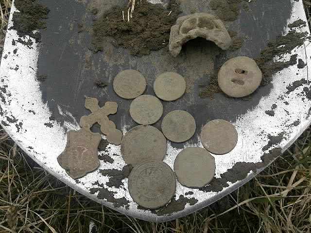

QUOTE(фрок @ Mar 14 2014, 03:28)
А не пробовали создать маску на монеты, наверное пробовали, а теперь перемещайтесь в опцию все металлы заходим в меню открываем созданную маску и данная маска копируется в алл металл, без показателей почвы глубины и т.д., что даёт - даёт Максим. Глубину, меньше ложных срабат.., больше находок, и не надо замарачиваться с автом. Ручным поиском. Проверено, копаю таким макаром 2 года, но, опятьже я от прибора требую максимум монетных находок, сопутка мне не интересна.Всем удачи, скоро и у нас растает smile79.gif
По фундаментам и по мусору! Ставлю режим монеты маску все металы катушка 10.5 чуйка 28 мусор много грунт слож. отклик норм. И двигаюсь не спеша. И остальные конкуренты отдыхают!

QUOTE(фрок @ Mar 14 2014, 07:37)
И это работает проверено
Работает ещё как! Фото пред последнего копа. После это место чистил Фишером там где прошёл Е Трак не одной хорошей находки . Е Трак выбил всё под ноль! Ещё где то здeсь читал что Е Трак плохой по мусору, с уверенностью скажу что это бред! Прибор хорош в любых условиях! Почему все металлы, отвечаю лучше слышно все спорные моменты особено мелочёвку. С под жатым железом пропусков много.
