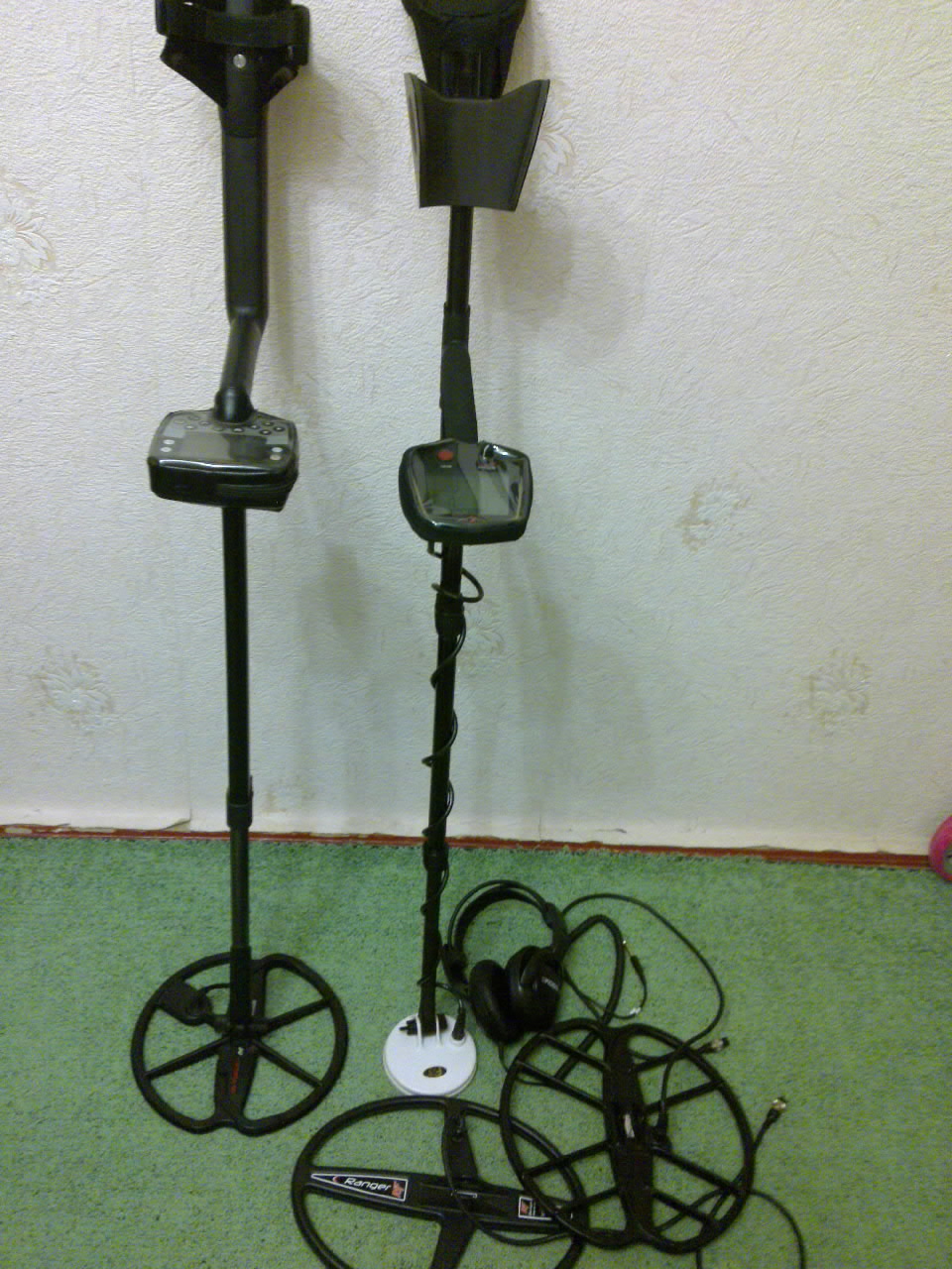

Доброе утро! Вчера с утра до ночи на копе был, у нас погода отличная с утра - 1 днём +15 градусов. Коилтек у меня забрали мой ещё не пришёл. Без него на деревне мрачно, стандартная Е-Трака честно сказать не очень справлялась слепнет большая. Пробывал снайперку 6 ДД ставил от Ф75 работает, правдо глубина маленькая даже трёшку ей нашёл 1949г. Часа 2 с ней ходил , проблем с Е- Траком не каких. Но стандартной за целый день нащёл пуговицу по серебрёную и трёшку 1915г. и кучу хлама. Для себя я понял что настройки хорошо. Но первую очередь нужно катушку под условия поиска ставить хорошую, а потом настраевать прибор под катушку и условия поиска. С уважением

QUOTE(боготырь @ Jan 7 2014, 07:43)
Если не секрет. Какой у вас Коилтек был и как вел себя на мусорке?

QUOTE(Kolya-Magadan @ Jan 7 2014, 08:49)
Coiltеk Littlе Joеy 10x5 прекрасно ведёт себя, разделения металла очень хорошее и захват как у десятки мне очень понравилась. Ещё говарят 8дд хорошая но я не пробывал.
