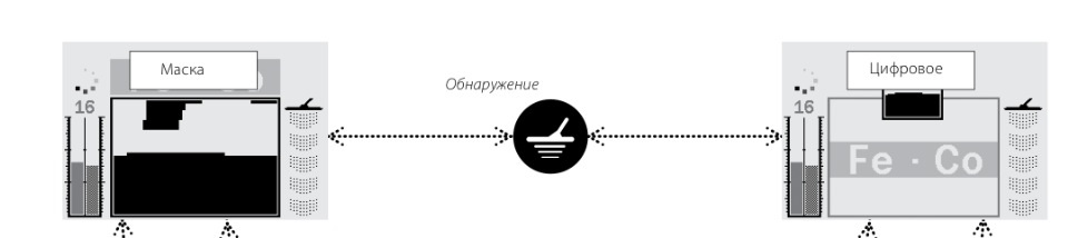

Приветствую Уважаемые Коллеги!!!
Посоветуйте пожалуйста как включить на дисплее режим,когда шкала дискриминации(квадрат разделённый на сектор тёмный и светлый) маленькая и вверху,а цифры крупные по центру.........Экран бликует ,ну и не смотрю почти на шкалу,а вот цифры мелкие......поменять б...В каком пункте меню нужно поменять это???

Кнопка "обнаружение"

smile.gif Спасибо огромное!!!Век живи,век учись!!!Всё меню изучил,а как переключить эту функцию не нашёл!!! smile.gif ......теперь знаю!)))
