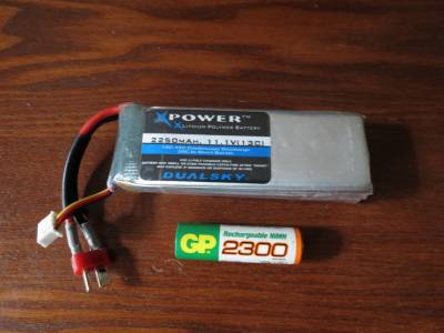

Я замечал разницу в работе прибора при питании от батареек и от аккумов(пальчиковых NiMh). На батарейках прибор работает чётче и дольше держится заряд(алкалиновые батарейки), аккумуляторы наоборот быстрее разряжаются и за ними нужен постоянный уход, особенно если ими какое то время не пользоваться и к тому же имеют саморазряд.
Я на своём Траке в прошлом году путём небольшой переделки перешёл на (Li-Pol) аккумулятор. Аккум взял трёхбаночный ёмкостью 2250 мА, номинальным напряжением всех банок 11,1v, одной банки соответственно 3,7v. При разряде напряжение не падает ниже 3,2v на банку(общее примерно 9,5v).
Плюсы питания от этого аккума в том, что одной зарядки хватает примерно на 5 полных дней копа, практически отсутствует саморазряд аккумулятора, и очень лёгкий вес его.
Минусы в основном только в одном:- заряжать его нужно только "правильным" зарядником., не разряжать батарею ниже 3v на банку(иначе может повредиться).
Ещё минус в том, что зарядник и аккумулятор по стоимости недешёвые:
Аккум ёмкостью 2250мА- 2500руб.
Зарядник(очень хороший), универсальный для всех типов аккумуляторов- 2500руб. Обычный зарядник для литий-полимеров будет стоить около 800руб.
Фото аккумулятора и зарядника.

QUOTE(Ведагор @ Oct 27 2012, 09:03)
А такой пойдёт?http://www.parkflyer.ru/product/387710/?refcat=86
