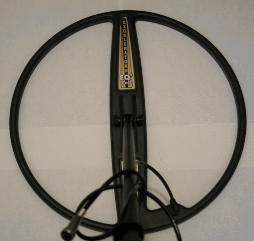

pteroducktel
post Nov 4 2011, 09:31
Создана #427
Сообщений: 150
Зарегистрирован: 14-October 09
Пользователь №: 12,581
Металлоискатель: GMT,BH,T74,Etrac
А как такая катуха?
Excelerator 18"
