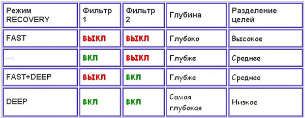

Подскажите чем отличаеться Фильтр1 от Фильтра2 ?
Интересуют отличия режима Фаст оф и дип оф, от режима Фаст он и Дип он ?

QUOTE(К@п@й @ Jan 25 2011, 16:01)
Коротко:Дип глубже(проводка медленная),Фаст меньше(проводка быстрая,отклик тоже)Если два режима включить будут поддавливать друг друга.Вылючены усредненное значение, заложенное программой.

QUOTE(serg_v @ Jan 26 2011, 23:19)
Если посмотреть в выше приведенную таблицу, то кто кого поддавливать будет ???
Если два режима включены - работает один фильтр , если выключены - второй !
А при Дип включены оба, но друг друга не поддавливают, а увеличивают глубину!
Но скорость проводки уменьшать надо, необходимо время для работы двух фильтров !
Вот и интересует: "Как именно, каждый из них, отфильтровывает сигнал ?"
