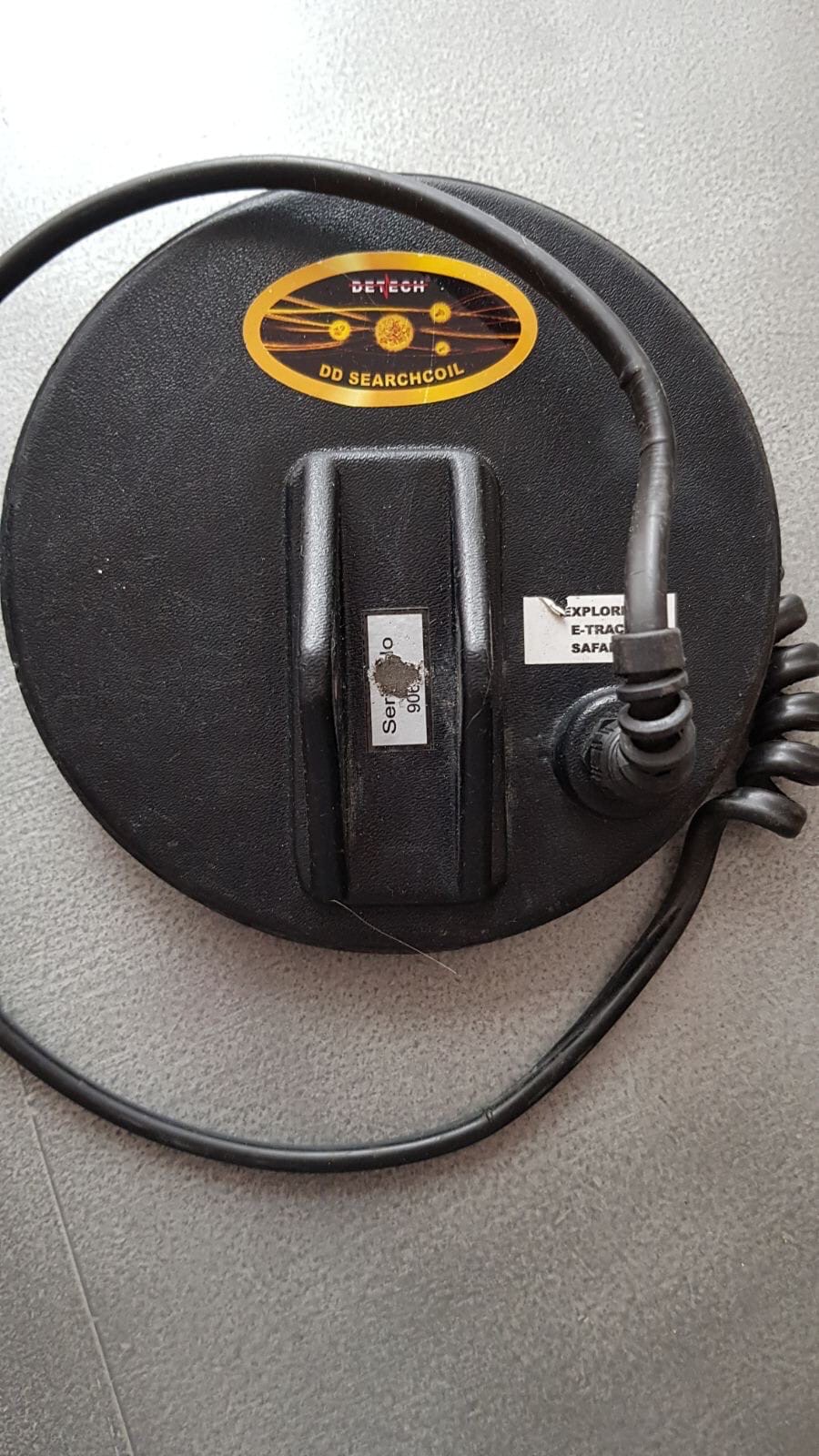

Всем доброго времени, подскажите пожалуйста оптимальные настройки по чешуе, и как вообще катушка Детеч для этих целей? Место поиска деревенский огород, довольно чистый от современного мусора, железа в нем как и на всех огородах достаточно

QUOTE(Vasilich @ Sep 26 2020, 22:42)
Я бы выбрал: 10-11 канал (он мелочь лучше чует), ручная чуйка на пределе 27-29, метал. мусор - много, быстрая рекция - да, глубокие цели - нет, сложный грунт - по месту (если рекомендуемая шкала чувствительности ниже 24, то поставил бы "сложный грунт" - да)

post Sep 26 2020, 23:13
Создана #2534
Сообщений: 1,630
Зарегистрирован: 25-April 11
Пользователь №: 29,265
Металлоискатель: E-TRAC
Репутация: 1319 кг
QUOTE(DedVoron @ Sep 26 2020, 23:05)
Канал можно любой,с размером цели не связано...Эта функция нужна для отстроек

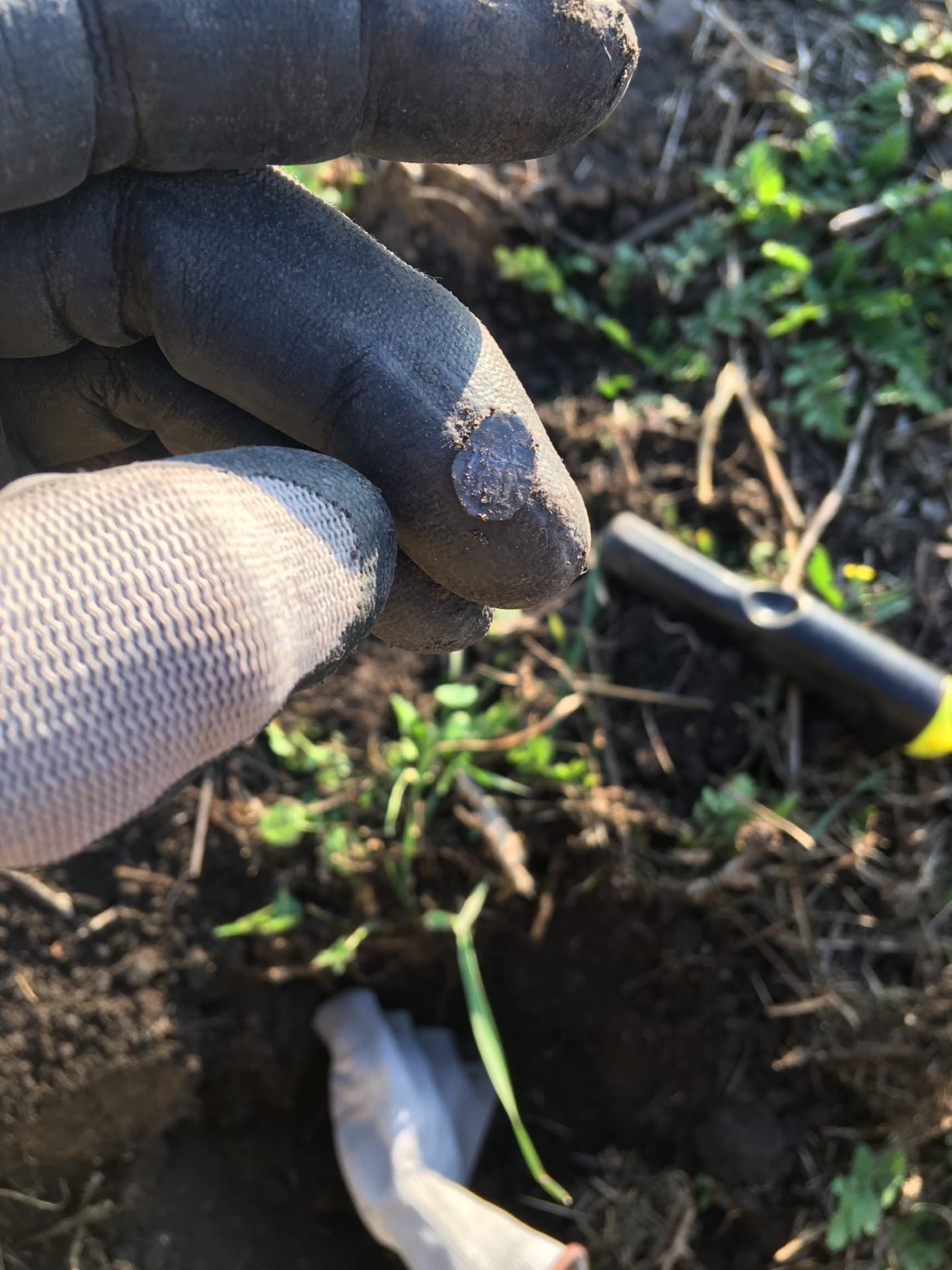

Vasilich
post Sep 27 2020, 21:50
Создана #2536
Сообщений: 143
Зарегистрирован: 18-March 11
Пользователь №: 27,776
Металлоискатель: XLT
Репутация: 18 кг
Вот сегодня он меня снова порадовал, уже на другом поле
Долгожданная 1/4 копейки да еще и А2, замочил пока в дистилировку

QUOTE(Vasilich @ Sep 26 2020, 23:36)
По поводу определения сложности грунта интересная заметка. Сейчас уже сижу думаю, что надо поймать какую то цель и покрутить над ней ключевые настройки и понять уже самому что к чему. Прибор только осваиваю, по началу каким то не серьезным казался, а сейчас начал проникаться к нему, тем более после таких приятных находок, прямо отдохнул с ним на выходных)
Моя первая чешуя за столько лет))
Чешуя, похоже петровская. На тех же настройках сегодня тоже две таких чешуйки на хоженом-перехоженом урочище поднял. Плюс приятный бонус - две половинки серебряной цепочки от часов, общим весом 19 грамм.
