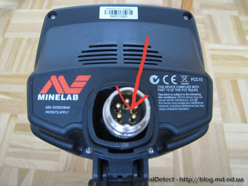

Здравствуйте. Прошу помочь тем, кто действительно в курсе. Можно ли прикасаться к штекеру e-trac? Может ли быть от этого поломка детектора или не коректная работа в дальнейшем? Дело в том, что ребеном пальцем тщательно исследовал штекер детектора. Прибор был выключен. И можно ли прикасаться во включённом виде? Извините, я не силен во внутреностях етрека.

Прибору от этого ничего не будет. Раз в сезон гнездо можно прочистить и промыть ( спирт и кисточка) .
Но как и у любого прибора есть опасность статического электричества . Например если в кожанных тапочках походить по синтетическому ковру и потом коснуться внутренностей разобранного прибора ...

Множество раз проделывал подобную процедуру,никаких отказов ! Дело не в этом... копайте глубже.

Я имел ввиду- делал подобную шалость во включенном положении прибора.

То есть ничего не будет, если случайно прикаснуться и в включённом и выключенном виде?

таже самая фигня ничего трактору не случилось. ну попикает чуть. правда катушку во включенном состоянии ни разу не подсоединял. раскручивал это случалось.

Да, ничего не будет.
