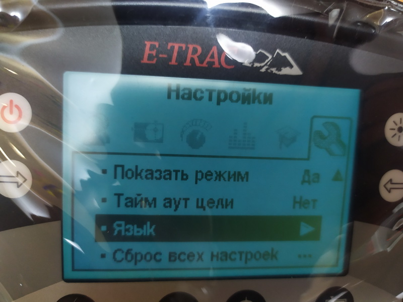

QUOTE(Big.Bo @ Feb 15 2020, 21:55)
Меню - Настройки - Язык
Можно фото этого пункта меню? У моего етрака нет такого пункта.,

QUOTE(nagares @ Feb 15 2020, 23:35)
Не вставляется, ссылки на картинку режутся форумом. Сейчас придумаю что-то.
