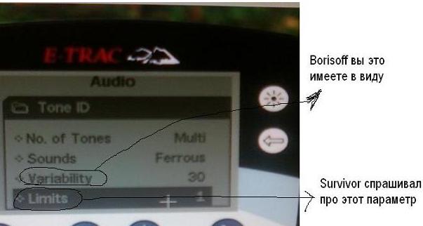

Ну вот вы все об одном и том же. Мне тоже понятно Volume Limit - громкость и Volume Gain - усиление громкости. Понятен их механизм. А вот Tone ID - Limits - непонятно. Уже третий пост пишу, а никто не обращает внимания. Ну же, кто тестировал? Будьте добры ваши наблюдения. Ну хоть приблизительно. Какой механизм действия этой регулировки?
объясняю как могу! это регулировка так скажем допустимой частоты для каждого из металлов, тоесть с увеличением этого параметра отклик от медной монеты высокий будет становится еще выше, низкий отклик от железа не будет повышаться(подправил), работает это только когда стоит в звуке выбор многотональности!

QUOTE(Survivor @ Dec 24 2010, 18:48)
А вы заочно изучаете настройки ?если так , то вам в помощь симулятор smile.gif

Там на графике по вертикали отображена частота, чем выше горб, тем выше частота, соответственно, чем выше вы зададите число, тем выше частота будет петь вам в уши и наоборот.
Это, видимо, для того, что бы неприятные для вас высокие частоты не пугали ваши уши.

Спасибо Василию Новосибирскому, немного проясняется.
Borisoff, изучаю как могу. По нормальной погоде удалось только 4 выхода сделать, сейчас зима.
Limits это грубо- ограничение,Википедия даст вам более точное определение.
Напишу как можно понятнее.
Это правильно ответили вам-многотональность.
1) 1 и 2 тона я думаю понятно всем(железо и цветмет).
2) 4 - тона это уже позволяет слышать что из цветмета под катушкой-
медь,олово или аллюминий.
3) многотональность-позволяет уже определить сочетание сплавов.
например; никелевые,медно-цинковые монеты.
Сообщение отредактировано комбат: Dec 26 2010, 10:34

QUOTE(Survivor @ Dec 27 2010, 11:16)
То есть вы хотите сказать, что параметр Limits работает только в случае установки Sounds - Multi? А при 1, 2 ,4 тонах - не имеет смысла?
Да, только на многоголосье. Тут весь смысл в том, что бы ограничить самые высокие частоты, которые вы будете слышать, не комфортные вашему слуху.
Поэтому и советуют взять огромную серебряную монету и поводить перед катухой и послушать, что произойдет с различными настройками этого ограничения.
