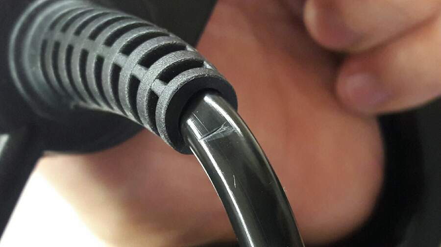

Здравствуйте. Видать с фартом у меня сложилось никак. 1.Стоит ли париться по поводу вот такой царапины на новой, штатной катушке етрек? Детектор абсолютно новый. Вроде бы сквозной дырки нет. Обидно конечно. Стоит ли требовать замены катушки по гарантии?
2. Если даже будет сквозной порез верхней изоляции, может ли это повлиять на работоспособность детектора? Насколько мне известно, медный кабель мимо того идет под защитой еще 2-х слоев изоляции. С ув.

По гарантии точно не поменяют, так как налицо механическое повреждение. Царапина не глубокая. Поэтому сделай поверх нее пару витков черной изоленты и забудь. Не парься. На количество находок не влияет ))
При бережной эксплуатации сезон прослужит?

При бережной эксплуатации годы прослужит. Главное, не переламывать провод в этой точке, чтобы не усугублять.

Под общей изоляцией два отдельных экранированных провода, так что эта царапка ни на что не влияет.
Соберите прибор в рабочее положение, поставьте катушку как при поиске и в таком положении замотайте изолентой провод от основания катушки до входа в прибор, чтобы провод сохранил эту форму.

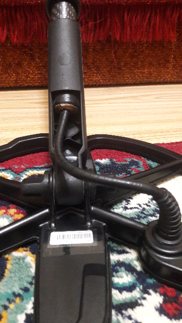

Здравствуйте. По рекомендации форумчан сделал вот такое приспособление. Провод не натянут и лишнего изгиба нет.
Сообщение отредактировано soso: Jun 7 2019, 15:22
