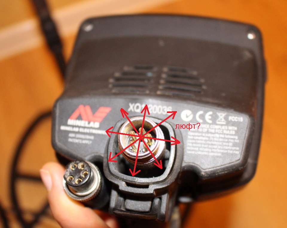

DedVoron
post Feb 27 2019, 11:50
Создана #2311
Сообщений: 1,447
Зарегистрирован: 29-October 18
Пользователь №: 2,377,482
Металлоискатель: Manticore
Репутация: 104 кг
Добрый день, друзья!
Два вопроса.
1. Разъем прибора (папа), тот который в блоке, у всех имеет ощутимый (5-7 мм.) люфт, возможность качания в любую сторону? см. фото. Или должен быть закреплен жестко, без люфтов?
2. На той части провода, которая витая, отслоилась и порвалась часть внешней резиновой обмотки. Замотал пока изолентой. Может ли разрушение обмотки стать причиной ложняков? Причем когда ложные срабатывания проявляются, то идут даже тогда, когда катушка поднята над землей и неподвижна. Укорачивание или удлинение вылета штанги на некоторое время ложняки убирает, но потом могут опять возвращаться.
С уважением, Денис.

z,regbk
post Feb 27 2019, 11:56
Создана #2312
Сообщений: 58
Зарегистрирован: 12-March 12
Пользователь №: 40,714
по 1 - у меня тоже есть люфт и он был с новья, думаю так и должно быть.

overlive
post Feb 27 2019, 13:34
Создана #2314
Сообщений: 3,876
Зарегистрирован: 30-May 11
Пользователь №: 30,507
Металлоискатель: Intronik Deus 2
Номер карты: 6761-1169
Репутация: 340 кг
QUOTE(DedVoron @ Feb 27 2019, 11:50)
Два вопроса.
С уважением, Денис.
Добрый день Денис.
1.Люфт должен быть,так задумано конструктором.
2.По описанным признакам хана кабелю катушки,нужен ремонт.Обращайтесь к нашим форумным мастерам,сделают качественней чем было с новья.
https://www.reviewdetector.ru/index.php?sho...post&p=17394237
Сообщение отредактировано overlive: Feb 27 2019, 13:36

DedVoron
post Feb 27 2019, 15:06
Создана #2315
Сообщений: 1,447
Репутация: 104 кг
QUOTE(overlive @ Feb 27 2019, 13:34)
Добрый день Денис.
Огромное спасибо! Плюсанул бы, да веса не хватает пока )))
Поищу мастера. Заменю кабель. Самому лучше не лезть? Есть тонкости замены?
С уважением, Денис.
Это я, как тать в тумане
Тихо шарю по карманам
Зазевавшейся земли.
Где червонцы, где рубли. (R)
overlive
post Feb 27 2019, 17:49
Создана #2316
Сообщений: 3,876
Репутация: 340 кг
QUOTE(DedVoron @ Feb 27 2019, 15:06)
С уважением, Денис.
Самому лучше не лезть.Отдайте в ремонт по моей ссылке.Сам в ремонт отправлял не одну катушку ,все было супер,советую.
Забыл сказать на всякий случай.Перед тем как договариваться о ремонте что бы полностью исключить возможность других неполадок кроме катушки нужно почистить от загрязнения контакты штекера катушки и прибора,проверить после этого как работает катушка.Если есть возможность подсоединить другую заведомо рабочую катушку то проверить работу прибора с другой катушкой.
Ну а вообще по признакам описанным Вами я уверен на 90% что кабель требует ремонта.
Сообщение отредактировано overlive: Feb 27 2019, 17:58
Чем дальше в лес тем больше интерес
