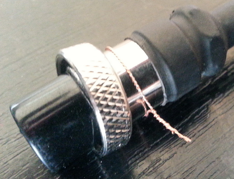

Да и на траве мокрой мягко говоря глючит. Я то же заказал в сентябре, а получил в мае( У творцов, знаете ли, время по иному течёт)

QUOTE(berluk @ Aug 23 2016, 21:25)
Здравствуйте, заземлите штангу и ложняков не будет, или так
или так
С Ув.
Mail: b-s-g@ukr.net
Skype: B--S--G

QUOTE(berluk @ Aug 23 2016, 20:25)
Раз в сентябре значит нашы катушки одинаковы из опытной партии - был у меня косяк по началу с мокрой травой.сейчас уже и забыл об этом. нужно верхнюю штангу заземлить на штекер катушки.Я взял контакт с релюшки подходящей и примотал изолентой прямо к штекеру на голове детектора,другим катушкам не мешает и не видно почти.Глюки от травы пропадут совсем, есле не лень сделайте так и катушку не узнаете.
С Уважением.
Пока фоткал BSG предложыл свое решение)
