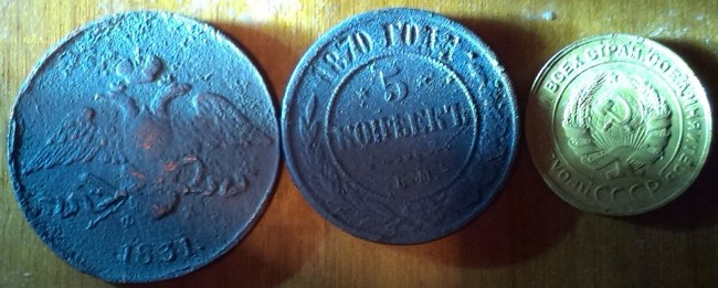

ну фиг знает, недавно сам первым прибором трак купил, за два дня копа с стандартной маской (подрезал сверху только) такие вот находки (3 выезд с ним) . Наверняка потенциал больше у прибора , но ходил с дискримом, кроме леса (там где наконечник нашел) . Не парился с батарейками и дискримом, ну и компания хорошая была, все подсказала и объяснила, имхо лучший опыт, практика

Да у Вас там некопанные места ! Жируете ....
