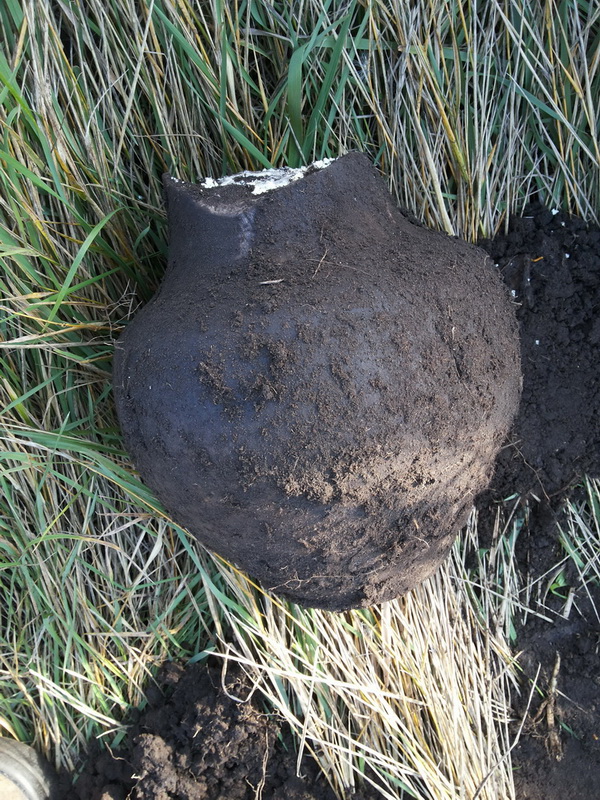

Доброго времени! Спрошу и я совета.
Горшок (коробка) - чугун, металл.
Как определить по прибору хотя бы размер чернины (чугунка).
Не думаю, что монеты в таком горшке будут заливаться соловьем.
Значит надо как-то соображать по чернине. Есть ли такая возможность?
"Счастье - это, когда тебя понимают!"

Есть выбор идентификации цели с определением примерного размера в т. ч.
Помимо того, функция "перегруз" работает уже начиная с консервной банки.

Вот такой чугунок точно не пропустите:
он в чистом цвете по ВДИ.
