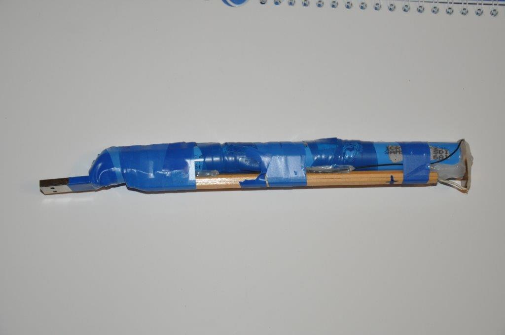

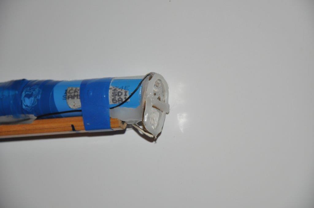

M.A.N.
post Mar 16 2016, 20:27
Создана #1845
Сообщений: 23
Зарегистрирован: 6-March 11
Из: Удомля
Пользователь №: 27,313
Металлоискатель: ETrac,Eqx800
как и обещал - заколхозил "батарейку" из 3-х литиев, входят вместо штатного бокса, в поле (на теплом берегу) попробую в выходные. фото прикладываю, извиняюсь за дизайн image046.gif

QUOTE(M.A.N. @ Mar 16 2016, 19:27)
как и обещал - заколхозил "батарейку" из 3-х литиев, входят вместо штатного бокса, в поле (на теплом берегу) попробую в выходные...
Жду отчёта по литию, также хочется перейти на него, стандартная после 5 лет эксплуатации уже держит не более 5 часов.

QUOTE(M.A.N. @ Mar 16 2016, 20:27)
Сорри за оффтопик, но сразу вспомнилось, как я без батблока в поле выехал biggrin.gif alko_2464.gif

M.A.N.
post Mar 22 2016, 21:10
Создана #1853
Сообщений: 23
Из: Удомля
12в не будет - под нагрузкой просядет до около 11в, но и это нормуль. Про 14500 тожедумал, но жаба победила - сделал из халявных 18600. На трака уже заготовил, теперь колхожу на гарика - тут проблема: динамик в батарейном отсеке, наверное приспособлю FM-модулятор.
