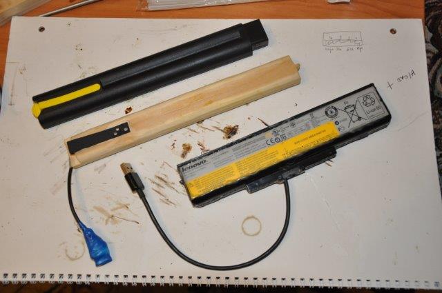

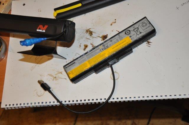

у меня в ранее описанный короткий пробный выход выжрал Енелупы саньовские за 6 часов (на GTI-2500 хватало на весь летний день) и честно говоря когда осталась одна черточка - как мне показалось ложняков стало больше и убавлял чуйку, хотя может и отместа зависело...
Короче (как электрик - без надежной напруги не могу) - колхожу литий:
1.перебрал аккум от ноута, выкинул контроллер, собрал, вывел шнурок USB (как раз +, - и баластные 2),
2.выстругал вкладыш, чтобы не разбирать ручку и быстро перейти на батарейки (если припрет) вывел на куске шнура "маму" USB.
3. Крепить аккум планирую снизу рукоятки на хомуты из "липучки".
4. осталось светодиодик сигнальный по разряду батареи прилепить и всё.
В итоге имею 4000 мАч, заряжать буду IMAXом. Жду весну...

4000ма это что-ли подсевшие 8 штук 18650 ? А зачем таскать лишнюю тяжесть ? 3 штуки хватает на два дня, такой-же блок лежит в рюкзаке про запас.

Вот мой литий. Если хорошо пойдет буду делать на постоянно, кстати дома включал всё работает, а где-то на форумах были высказывания, что от лития не работает - ерунда!

в этом аккуме 3х2, подсевшими не назовешь, судя по разряду IMAXом выдают 4000 из 4200 заявленных на этикетке. И думаю под рукоятью тяжесть не так чувствуется, по крайней мере после GTI с Траком я не устал, ну правда выходы были только пробные 2 по 6 часов.

Мне энелупов 1900 хватает на 2 дня с утра до вечера, летом.Третий год без замены аккумуляторов. Не должны Энелупы за 6 часов садиться, что то не так у Вас.

И всё-таки тяжесть будет чувствоватся. Вот у меня такие сборки несколько лет. И для Эксплорера, для Етрека, Для эхолота.
Прибор у меня в таком виде - http://www.reviewdetector.ru/index.php?sho...1266316&st=180#
