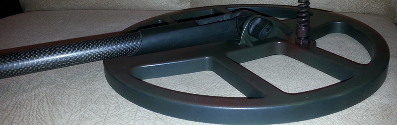

bsg, как успехи в изготовлении суперкатушки? Что то давно от Вас вестей не было.

QUOTE(berluk @ Nov 24 2015, 06:02)
Здравствуйте, у нас сейчас с погодой не очень - дожди, 2 недели не могу выехать на коп потестить. А так уже определился, с финальным вариантом, сделал выбор в пользу стабильности и универсальности, хоть это и не самый был глубокий вариант 12й. На прошлом копе специально ездил на крепость(у нас только рядом с крепостями можно чешую накопать), ходили в 2 трака и 3030, мой кум ходил с вариантом стабильной 12й(по глубине она на чешую такая-же как и оригинальная 11я), я ходил с 1м вариантом 12й(с таким как у overlive), товарищ с 3030 и оригинальной катушкой. Результат по чешуе за 2 часа: 3 штуки у моего кума, 1 штука у меня товарищ с 3030 не нашел ни одной.
В общем по 12й определенно(при максимальных насторйках(я хожу: ручная чуйка на 28, все остальное на 30)):
- не будет никакой реакции на грунт(даже на сильно минерализированный)
- не будет отзвуков железа в цвет на мусоре.
- не будет ложняков при ударах
- по глубине на цель начиная с 1копСССР глубже чем оригинальная.
по цели меньше 1копСССР пока не определено или такая-же как и оригинал или глубже(лежит уже готовая 12я - не могу выехать протестить).
С Ув.

Хочу подтвердить c благодаоностью все что сказал про свою катушку BSG.
Теперь уже сезон у меня закончился.Выездов было масса почти каждый день с утра до темного,
катушка в итоге показала себя супер устойчивой на различные помехи и в связи с этим можно задирать чуйку и гейн до максимума в итоге глубина обнаружения больше шттатки.Хотите верьте хотите нет - повезло поднять с ней небольшой но необычный для моего региона кладик)

QUOTE(overlive @ Nov 24 2015, 12:54)
Новый вариант 12й(который будет финальным), пока что примерно оценить можете только Вы: по глубине они равны с Вашей 12й, а работает новая версия на максимальных настройках(ручная чуйка на 28, остальное на 30) по стабильности(на удары, отзвуки в цвет от железа и т.д.) так-же как Ваша 12я на авточуйке =+3. С Ув.

QUOTE(overlive @ Nov 24 2015, 14:15)
Понятно) моя на авточуйке +3 почти везде держыт чуйку 27-29 и до  31 реже. при этом никаких помех абсолютно.
А этот вариант 12й так себя на ручной чуйке ведет, я когда 1й раз с ней вышел, подумал что не работает(на чистом месте полнейшее молчание) - "начал на лопату проверять...". С Ув.

bsg
post Nov 25 2015, 15:32
Создана #1672
Сообщений: 1,495
Зарегистрирован: 25-December 10
Из: Украина, Харьков
Пользователь №: 24,466
Металлоискатель: Spectra V3i (2.02)
Репутация: 95 кг
overlive
Кстати, учел Ваше замечание:
Теперь штангой можно полностью коснуться катушки.
Mail: b-s-g@ukr.net
Skype: B--S--G

QUOTE(bsg @ Nov 25 2015, 15:32)
overlive
Ну вот теперь и перелом кабеля меньше и в рюкзаке катушка нормально лежать будет.
Моя складываться почти также - чуть зазор остаеться какраз чтоб кабель не передавить потомучто он в моем варианте снизу входит в штангу что увеличивает перелом при складывании - расскладывании катушки.
Чем дальше в лес тем больше интерес
