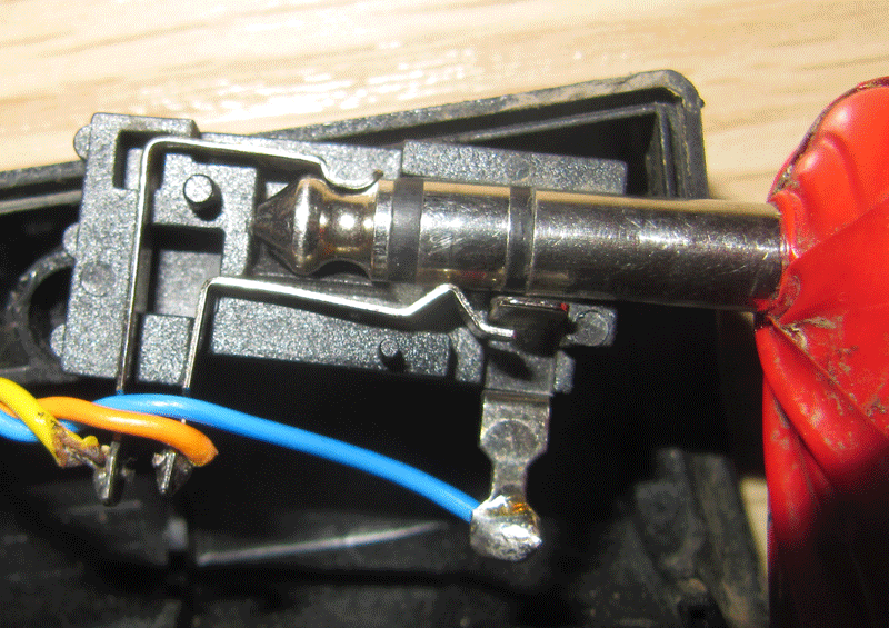

Может кто из трактороводителей подсказать распайку джека наушников е-трака?

QUOTE(Teem @ Apr 2 2014, 12:40)
Вроде так прозванивается:
Я на такой разборный заменил:
http://ispashop.ru/ru/cat/cat7/cat78/product32173.html

QUOTE(Maxbout @ Apr 2 2014, 17:25)
Спасибо, обнаружил, что проблема не в джеке, не в кабеле, ни в разъеме прибора.
Вобщем при включении ушей динамик прибора полностью не отключается. Убираю громкость наушников и слышу что динамик прибора хоть и тихо, но остается работать. sad.gif
Сообщение отредактировано Teem: Apr 2 2014, 17:10

QUOTE(Maxbout @ Apr 2 2014, 12:25)
Ранее не видел такой фотки.
Это разъем внутри трека. Сразу видно, какие контакты задействованы. Когда наушники пихаешь, то синий провод размыкается.
