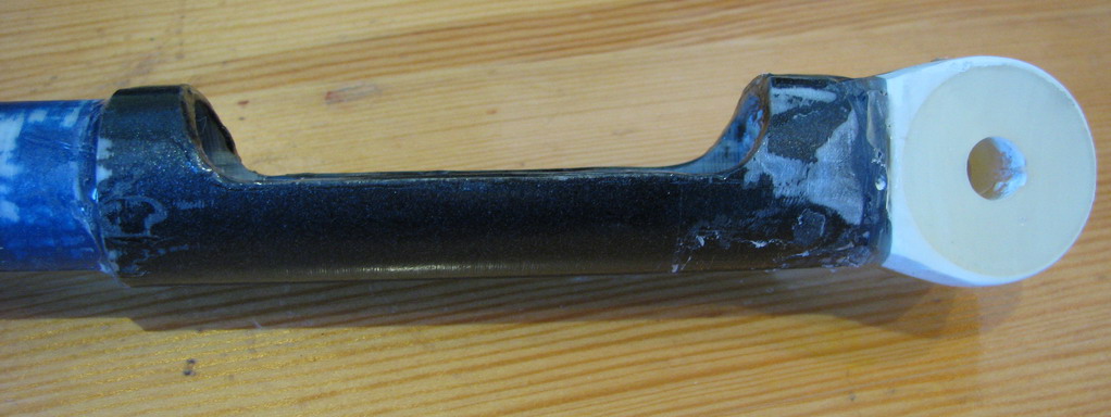

Поделюсь своим опытом... Пришла мне снайперка, с незапамятных времен имелся кусок удочки подходящего диаметра (стеклопластик или стекловолокно-фиг знает, но не суть как важно). Отрезал в размер родной нижней штанги, остался обрезок, решил и его в дело запустить, порезал на 4 одинаковых кусочка. Посадил эти 4 обрезка на один конец трубки друг на друга ,предварительно смазывая посадочные поверхности эпоксидкой, при этом первая втулка просто зашла, а последующие 3 уже резал вдоль и вкорячивал. Вообще 4-я думаю уже лишняя была. Наконечник для крепления катушки можно сделать так: взять баночку (стекло или полиэтилен) , в которой можно получить размеры заливки эпоксидкой 40х40 мм (диаметр и высота), потом баночку после полимеризации, стекло можно разбить , а полиэтилен порезать. В разведенную эпоксидку в пузырек опускаем сэндвич (заготовку штанги) из обрезков в клей на глубину мм 10. Закрепляем все в этом положении. Когда застынет, болгаркой придать геометрические размеры ,схожие с оригиналом ну и дырку просверлить...
А в самой штанге я болгаркой на глаз сделал вырез ( длиной вышел 70 мм, больше и не стоит), а уголки у него напильником круглым довел.
Ну вот как бы и все ... Вес у родной штанги 110 гр, у моей 80 гр ...

А я нижний узел уже привычно делаю из куска от резиновой шайбы. Обрабатывается легко, сохраняет некоторую эластичность при втискивании промеж ушей катушки.
Сваял такой концевик для двух добавочных нижних колен (одна из колена удочки, другая - из ПВХ трубки) под сменные катушки и одну - на полностью самодельной штанге для Т705 17.gif

-в разделе "Техпомощ" - и в теме "Ремонт штанги, можно добавить" я выложил фотки, КАК сделать нижний узел штанги из шайбы. Посмотрите, может пригодится. Удачи!
urman - если так задумано конструктивно (карбоновая - углепластиковая штанга) - то ничего в этом плохого нет. Ну, может быть поменьше махать ею по электрическим проводам и в грозу. Да, могли бы об этом и предупреждать - к примеру на углепластиковых удочках и спиннингах стоит предостерегающий значёк! 49.gif Если Вас смущает проводник, то уже доказано, что даже железный болт на катушке НЕ ВЛИЯЕТ на качество поиска 49.gif 17.gif
