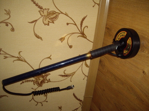

Сделал штангу из китайской телескопической удочки,но не знаю хватит ли прочности.Правда делал склеевая в два слоя(колено в колено).Толщины хватило чтобы сточить лыски под квадрат.Кронштейн для катушки сделал,наматывая ленту вырезанную из капроновых чулков пропитывая эпоксидкой.Получилось красиво,не хуже заводской,длина 58см,вес 98г,фото выложу чуть позже(сейчас у инета скорости нет вообще).Может у кого опыта побольше,в этом вопросе,из чего трубку приспособить попрочнее? trudu.gif

Видел в работе такую штангу(из удочки) на кондоре.Вроде нормально, не ломалась.

у самого штанга из удочки выдерживает вес мой 90кг если встать на неё cheesy.gif
если прыгнуть то хруснет немного но не сломается если вдарить со всей дури то слоями както ломатся ))) прооверено ®*
ОДИН СЛОЙ !! толщина 1 мм
удочку брал за 270руб ))

Все штанги из китайских удочек. Как и Минелаб, без них никуда.
Если вставить одну в одну, то это будет прочнее, чем у оригинала.

на сигнуме штатную штангу сразу же заменил на стеклопластиковую от удочки.
вес получился всего 60 грамм, при этом она существенно длиннее штатной
и жестче.
а вес штатной больше 100 гр. сколько точно не знаю, у меня весы зашкаливают при её взвешивании smile.gif
при изготовлении обязательно надо укреплять законцовки штанги.
один сезон отходил с ней все путем.

Тоже как - то заморачивался . smile.gif Брал кусок старой удочки , ручку от старой китайской швабры и немного эпоксидки. smile.gif
... проходила год , после чего , благополучно уехала вместе с прибором к новому хозяину.

Вот такая штанга получилась у меня.
Теперь у оптовиков куплю ещё удочек,и наделаю штанг под все катушки,у меня их пять штук.

А из чего сделан наконечник? на который прикручивается катушка.

Поддерживаю, очень интересно про наконечник. Хотел себе уже заказывать 3 штанги, а тут такая тема.

всем привет!тоже заинтересовала тема!собираюсь нижнюю штангу купить!вот как наконечник сделан?всем успехов!

Наконечник делалтак:трубку со стороны кронштейна заглушил пенопластовой пробкой 4-5см(в дальнейшем она там и остаётся,со стороны кабельного окна залил тонким слоем эпокс.,чтобы туда грязь не набивалась)с торца трубки,в пен.пробку вставил пластмассовую пластинку длиной 6см,шириной 18мм,так чтобы 4см торчало из пробки(на трубке надо сделать отметку,чтобы потом было понятно как она расположена,для сверления отверстия под болт катушки)Затем из бабского чулка нарезал ленточек по 3см(в ненатянутом положении),развёл эпоксидку добавив в неё чёрный тонер для лазерных принторов,и наматывая ленту хорошо пропитывая и расправляя(глянец с поверхности удилища предворительно зачищаем нождачкой)-создаём болванку.Застывала эпоксидка в вертикальном положении.Потом как в анекдоте-обработать напильником!,формируя сам кронштейн не забываем про пластмассовую пластинку внутри,она должна быть расположена параллельно щёчек.Кабельное окно я протачивал нождаком(так чтобы оно получилось на 5мм выше пенопластовой пробки,края обрабатывал круглым напильником.

На эксплорере из пропилена не катит,он имеет гибкость,а эти машины выть начинают если катуха подвижна относительно самого прибора.
